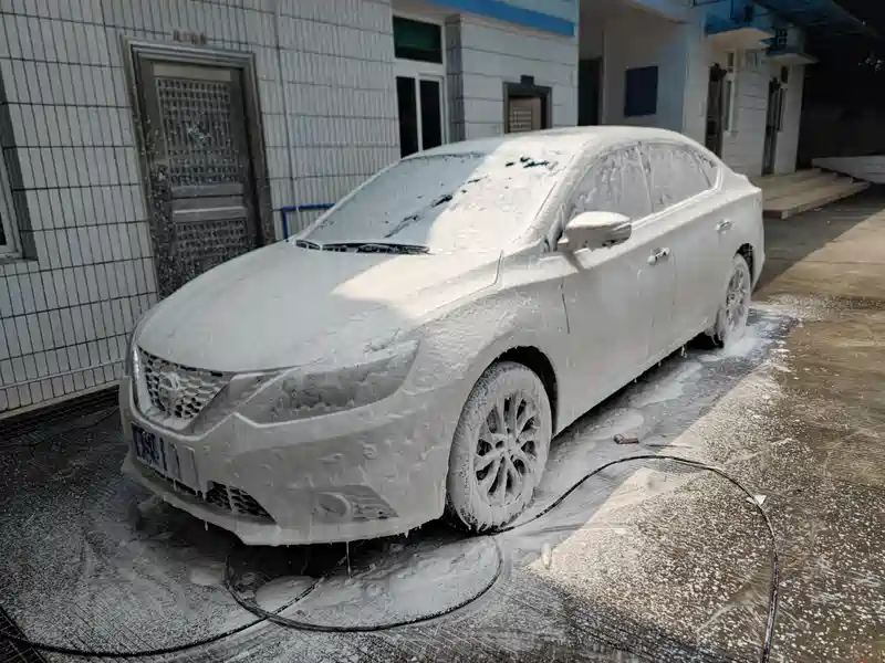

18年轩逸,买了后一直很省心,除了正常保养,就没有把我落下过。春节回家路上塞车,刹车时不时吱吱响。去年9月份看过刹车片,感觉还能用段时间。现在不等了。马上京东#买汽车配件上京东
