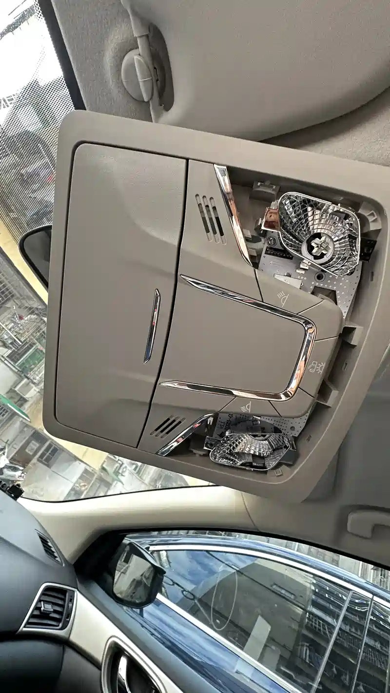

灯早买了,原来是蓝灯后面改了白灯,今天有空开始装,不想做长亮,从顶棚灯引线到下面,接了快拆头,方便后期检测,现在是开门(解锁)灯亮,关门(锁门)灯灭。(只要是上车照明作用,行车是不亮的,后面又修改了接线,可以用顶棚灯控制开关,目前只加装前门两侧,后期看下要不要后座在加装两个。主要是难在接线,需要穿线、另做好隔音和保护,用时半天。
