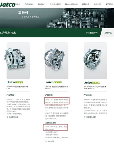

关于论坛里有说轩逸变速箱是2AT+CVT的问题,已邮件咨询东风日产,客户回电说,2AT+CVT这种是丰田的技术,日产的CVT变速箱全程是钢带传动。所以日产不存在低速AT或齿轮传动!如果不信的可以向东风日产邮箱发邮件查证。。。

你起没问明白,你问他JF015E变速箱有没有副变速箱,这个变速箱带副变速箱的,就是所谓的2AT!

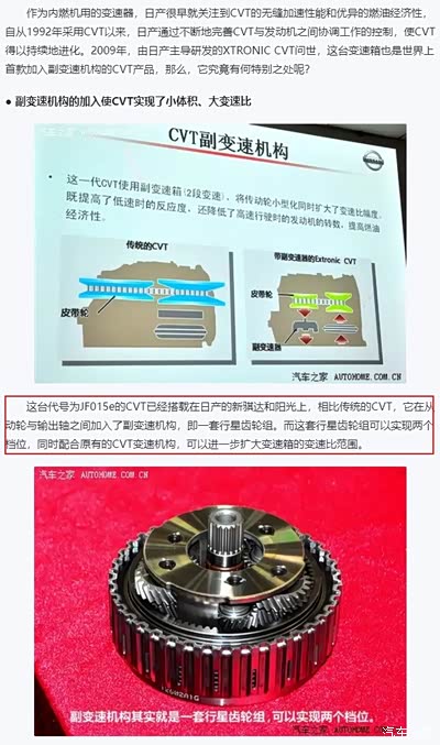

日产的cvt是副齿轮箱有2个档位,传动是钢带,副齿轮箱是改变最大传动比的。

副变速是行星齿轮那里变速,跟丰田ECVT那个有点类似
