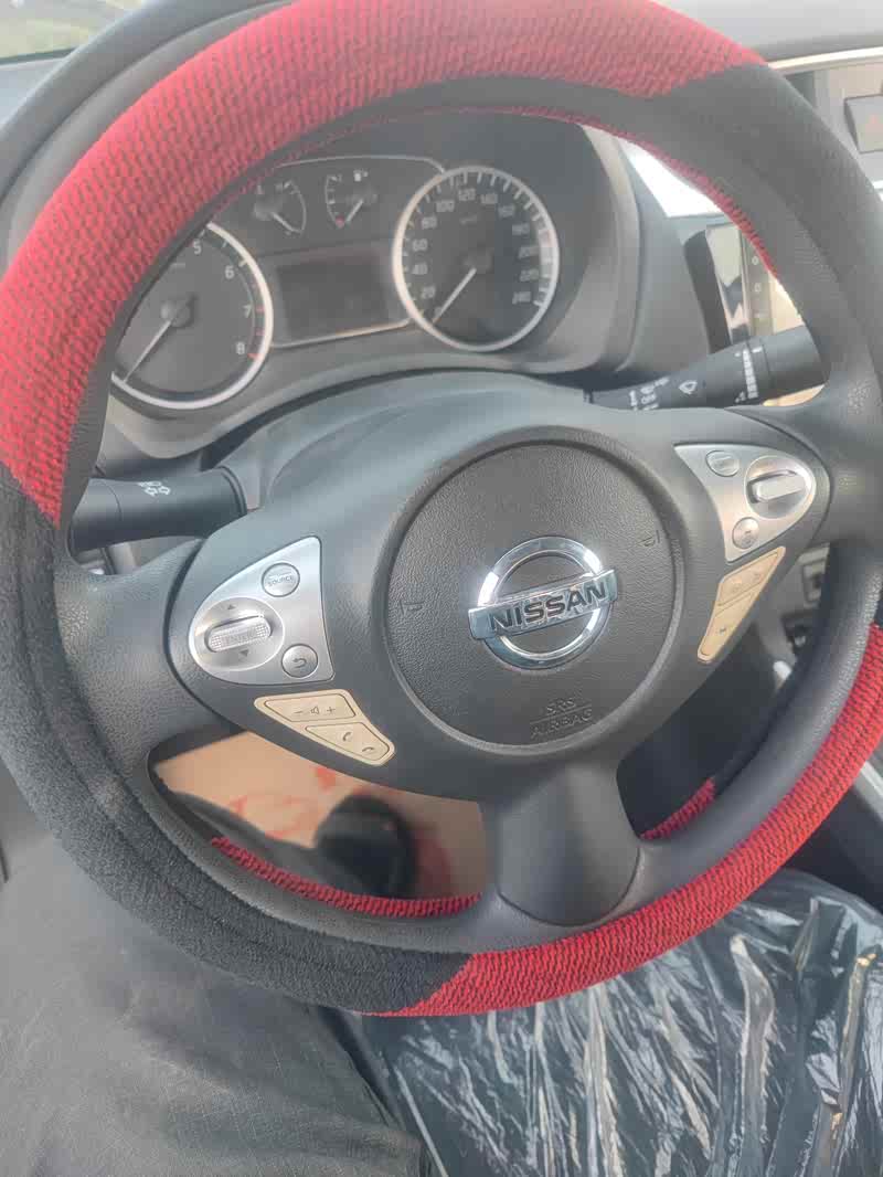

开车生涯中,没有开过一辆有定速巡航的车!因为印象中定速巡航一直是高配专利!买了经典轩逸,好嘛:全系也没有定速巡航!改,改,改!

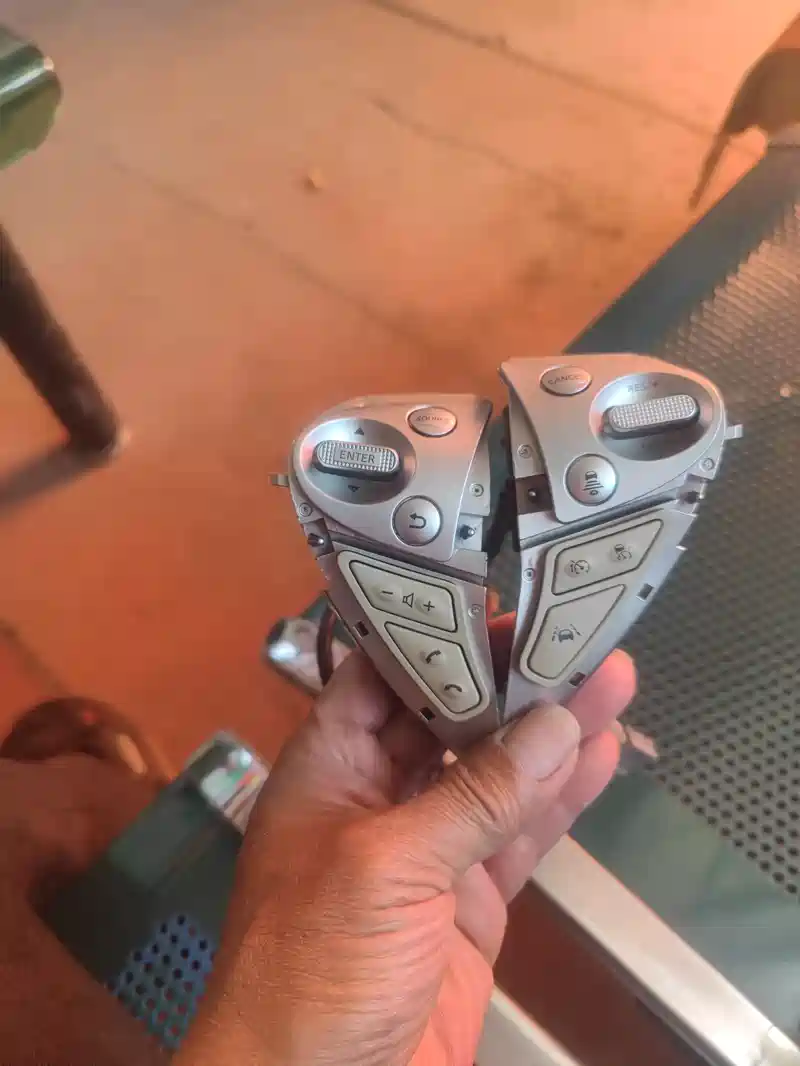

搜索了论坛的改装帖子,收集了若干资料,闲鱼先买了一套日规的16键按键,成色很好的!

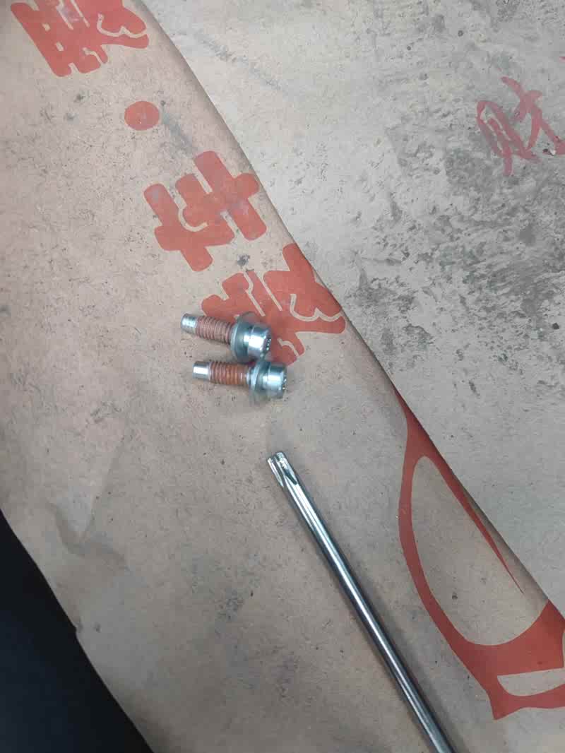

安装第一步就遇到了困难:气囊螺丝拧不开!t30扳手进不去,t27有点松!搜索了论坛确认是t30扳手,可能是我手边的两三个均不规格?重新购买了一个用了加力才拧开,看看螺丝,涂抹了螺丝胶,难怪这么紧!安装好后测试,背光可以亮,右下最下面那个键可以切换仪表菜单!

购买了一个模块很简单的对插后,无法开机!多次咨询加改线后得出结论,按键用不了!中规和日规差异很大?

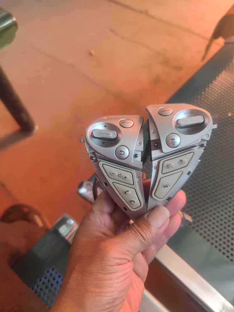

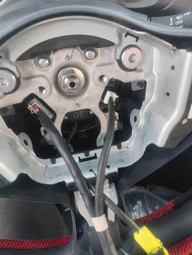

继续进行按键研究,用万用表测量,发现原来的游丝接口定义基本全不可用,发现了方向盘游丝白色插头的接口,进而确定了巡航按键下那个左右按键的定义!谢天谢地,目前所知,只有通过这个按键才可能完美的开关定速巡航和切换原车屏幕菜单!
接并线后,耶!定速巡航模块可以正常开机了,但是因为多了最少两个按键 ,导致巡航控制按键顺序混乱了!进一步研究后,去掉两个按键电阻短接!完美解决问题!

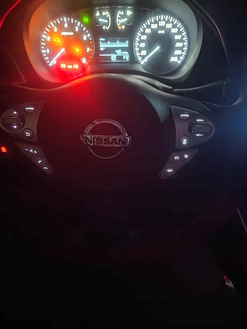

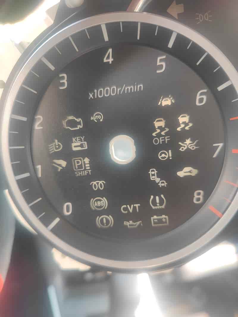

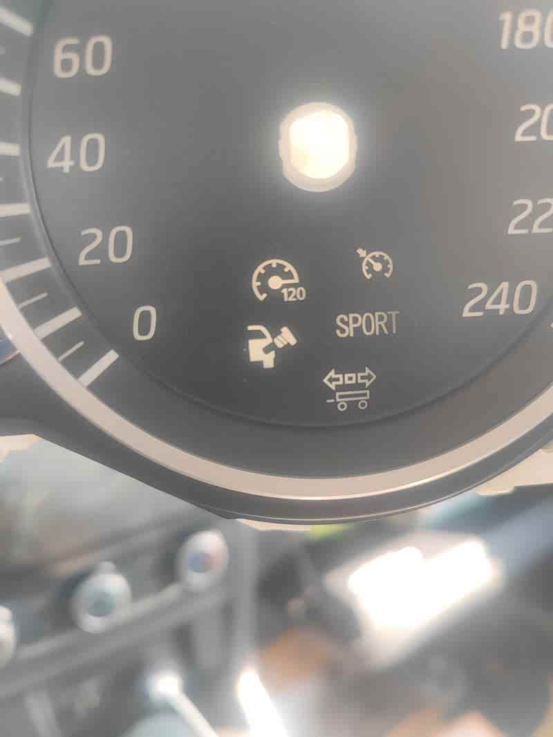

该巡航模块带有排线LED灯,开了巡航待机是绿色,进行巡航是蓝色!打开仪表塞进夹缝即可!打开仪表看了一下预留的灯,大家看看缺了多少功能?
之前改装了10寸大屏+U***行车记录仪+倒车影像,把游丝下的8个接口占满完美匹配了方向盘按键!
最后总结一下巡航使用感受:定速巡航并非只有高速实用,市区肯定不适用,国道车流不大的情况均可使用,速度30以上可以设定,然后自动加速到最低速度40,期间我真的感觉到了推背感!然后加减按键应该按一下是调整2km/小时,这样真的可以解放双脚,随意控制车速,按取消键实现溜车,而且通过对瞬时油耗的观察,真的比脚控油耗波动小,也就是说真的还省油!太爽了!
