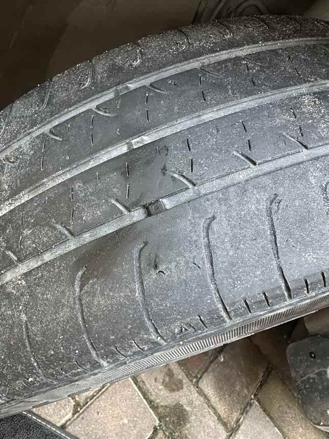

删除 取消推荐 置顶 取消置顶 关闭回复 打开回复 推荐编辑 楼主禁言 移动帖子 重置头像 操作记录 awm2a8x5k 0浏览 · 2024-09-21 15:05· 发布于广东 轮胎还没到警戒线,但换了3年了,跑了6万多公里,裂纹有点多,是不是该换了? 举报 打开汽车之家 阅读体验更好 全部回复 只看楼主 疯狂的尾翼 关禁闭 已屏蔽 马自达3 昂克赛拉 0 该换了,当轮胎花纹深度小于 1.6 毫米时,必须更换轮胎。可以通过轮胎花纹深度尺测量,也可观察轮胎花纹中的磨损指示标记,当花纹与标记齐平时就应更换,另外也要看实际情况 2024-09-21 15:29 来自广东 回复 沙发 屏蔽此人 举报 删除 取消删除 禁言 重置头像 486wang 关禁闭 已屏蔽 RAV4荣放 0 还可以再跑一段时间,问题应该不大。如果你是经常跑高速的话,我建议换了。 2024-09-21 15:30 来自辽宁 回复 板凳 屏蔽此人 举报 删除 取消删除 禁言 重置头像 新疆车友5054170 关禁闭 已屏蔽 0 你侧面没有裂纹,外观良好,底部凹槽的指示标记已经快接近了,花纹较浅,雨季路面积水很难抓地,注意积水路面不要超过80-90km/h,不然容易转向推头,抓地不足。市内完全可以再用用,不跑高速没事的。这个没有胎压监测,最好注意监测胎压就行,花纹还能磨一阵子。 2024-09-21 20:19 来自新疆 回复 地板 屏蔽此人 举报 删除 取消删除 禁言 重置头像 还想在主楼增加内容?点击续写主楼内容 登录 参与更多互动 发表回复 打开App,查看更多评论 首 页 上一页 下一页 末 页 跳 转 取 消 还想在主楼增加内容?点击续写主楼内容 登录 参与更多互动 系统故障 发表回复 图片最多上传9张 微信好友 微信朋友圈 新浪微博 QQ好友 QQ空间 取消 相关推荐 加载中
