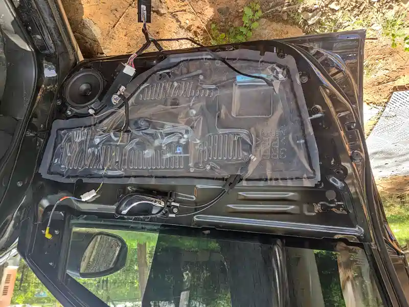

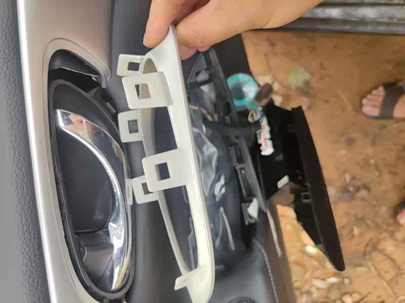

习惯了四门都可以遥控或手动一键升降窗的车,开着功能减配的日产轩逸多少有点费事,这个车除了主驾窗可以门控一键升降外,其他三个窗都要一直按或扣着开关才能升降,倒是也能操作,多少会分散驾驶员的注意力,我是习惯上车后开主副驾的车窗通风透气,开一会再关上车窗,这样副驾就需要一直按着升或一直扣着降,每天都这样有点费事。在多多上查下有这个东西,安装在主驾的门里就能实现四门的一键升降加上遥控的升降,材料成本80。后来想着要拆次门,要查找电源线和开关锁信号线,索性直接加上NFC,要双路或两个单路也行,最好是两个单路输出继电器,这样你可以指定刷哪个是开锁,刷另外一个是关锁,不会误操作也节省时间。改过之后使用过程发现,我是直接在门控上并联功能使用,最好是能焊接遥控器的,这样安装的位置也不受限,只要有电源的地方就可以。以上所有的加装都是与原车的插头对插,不破坏原车的任何线路。NFC的好处是不用带钥匙了,拿着手机NFC就可以开关锁,把备用钥匙放车上就行。当然如果你的车是带一键启动的,就更方便了。
