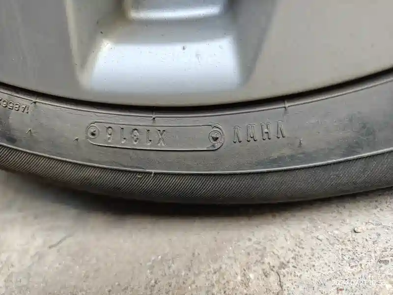

原邓禄普轮胎
原轮胎

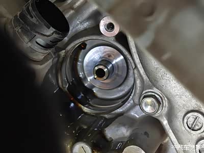

先拆外放油大螺丝
外壳一松动,就有一些油漏下来
不拔供电插头,外置纸滤芯的外壳拆不下来
小心取下外壳,密封圈没有损坏
再拆内放油螺杆,可以放很多油;最后拆油底壳,还有很多油漏下来
用空桶测量旧油是4升
不切这个角,不好安装,容易损坏胶圈
半分钟把压进去
