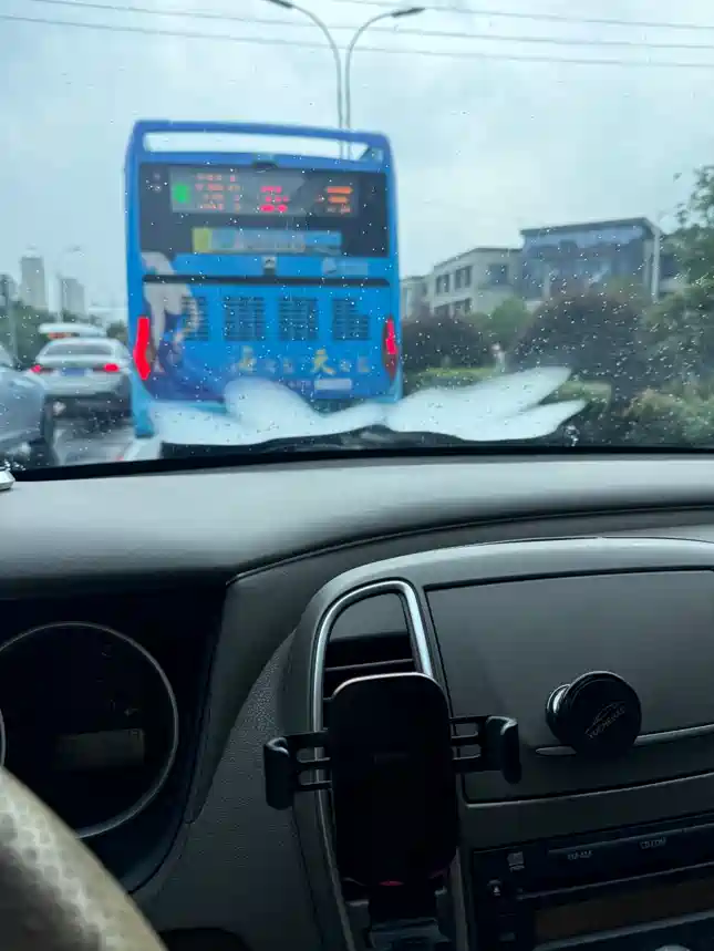

删除 取消推荐 置顶 取消置顶 关闭回复 打开回复 推荐编辑 楼主禁言 移动帖子 重置头像 操作记录 事情就是这样 0浏览 · 2024-07-13 14:45· 发布于江苏 夏天开空调制冷的时候,打开自动空调,吹一会儿前档这个地方就起雾,很烦,每次都要用雨刮器刮一下,然后过一会儿又出来了,不知道怎么回事?请教一下各位车友?有什么办法可以解决这个问题? 举报 打开汽车之家 阅读体验更好 全部回复 只看楼主 清蒸皮皮虾 关禁闭 已屏蔽 中华骏捷FRV 0 不吹前档就好了,不然把玻璃吹凉了外面热空气中的水蒸气就会凝结在玻璃上。 2024-07-13 15:24 来自辽宁 回复 沙发 屏蔽此人 举报 删除 取消删除 禁言 重置头像 wxl2016 关禁闭 已屏蔽 轩逸 0 吹脸啊,有三个档位,一个吹前挡风玻璃,一个吹脚,一个吹脸 2024-07-13 16:26 来自福建 回复 板凳 屏蔽此人 举报 删除 取消删除 禁言 重置头像 guofulu163 关禁闭 已屏蔽 轩逸 0 空调制冷太好空气湿度太大。 2024-07-14 19:36 来自山东 回复 地板 屏蔽此人 举报 删除 取消删除 禁言 重置头像 洋洋7796 关禁闭 已屏蔽 0 铁子自动空调在打开的时候是自动开内循环的,你要手动开外循环,我打算下半年在开一家修车店现在小白也太多了,干别的经济还不景气现在小白也太多了,干别的经济还不景气,就干修理汽车了。顺便告诉你们一句这个车的变速箱是真的真的特别容易坏。只不过你们,只不过你们不天天都在我在修理厂不知道而已,你那个雾打开外循环就好了,要是变速箱有问题可以到广东花都区来找我给你现场直播修包你满意。 2024-07-14 20:28 来自黑龙江 回复 屏蔽此人 举报 删除 取消删除 禁言 重置头像 傻实在爱喝茶 关禁闭 已屏蔽 马自达CX-5 0 问差不同 适当提高空调温度 不太热就可以啦 2024-07-24 09:48 来自河北 回复 屏蔽此人 举报 删除 取消删除 禁言 重置头像 还想在主楼增加内容?点击续写主楼内容 登录 参与更多互动 发表回复 打开App,查看更多评论 首 页 上一页 下一页 末 页 跳 转 取 消 还想在主楼增加内容?点击续写主楼内容 登录 参与更多互动 系统故障 发表回复 图片最多上传9张 微信好友 微信朋友圈 新浪微博 QQ好友 QQ空间 取消 相关推荐 加载中
