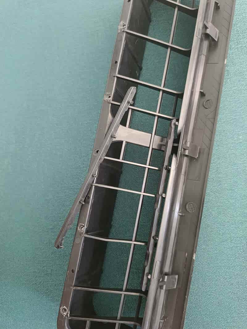

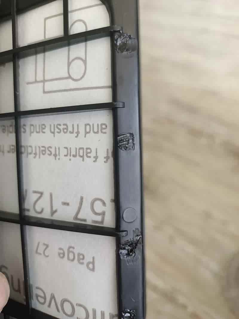

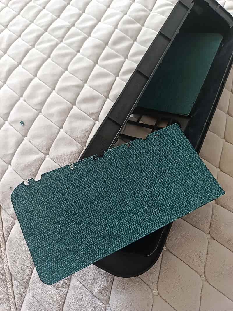

车没内尘土非常多,尤其是后尾箱里,今天彻底检查一下,原来车后备箱泄压口门帘跑没影了,导致驾驶室跟后尾箱直接跟外界直通了!问题找到自己的修复!查了一下原厂要100多,感觉没必要那个门帘老化风化严重,不如找点材料重新做一下!门帘用的窗帘布样品板(垃圾桶边捡到的)感觉还不错!把原来压布片的小卡子用东西顶出来,热熔焊接的很容易就拿下,照着窟窿剪裁合适的布片打孔重新用烙铁加热熔上压条!恢复搞定!感觉还不错!省100多!
需要注意的是原来密封圈已经失效需要重新密封,这里密封不好容易进去,手头没有密封泡沫条,先装上应急,宝子上下单买点到手后重新密封一下!
后备箱尘土多的可以检查一下这玩意!有问题可以自己修复一下!
