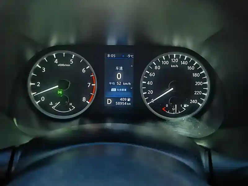

删除 取消推荐 置顶 取消置顶 关闭回复 打开回复 推荐编辑 楼主禁言 移动帖子 重置头像 操作记录 Darnel梁 0浏览 · 2024-02-14 16:40· 发布于青海 早上高速30分钟,水温一直上不去,各位大神啥原因,温度也不低啊 举报 打开汽车之家 阅读体验更好 全部回复 只看楼主 陈波Lancer 关禁闭 已屏蔽 宝来 0 是不是循环坏了 2024-02-14 17:52 来自安徽 回复 沙发 屏蔽此人 举报 删除 取消删除 禁言 重置头像 jio伸油箱里 关禁闭 已屏蔽 0 节温器常开 2024-02-14 20:25 来自四川 回复 板凳 屏蔽此人 举报 删除 取消删除 禁言 重置头像 你我的约定3 关禁闭 已屏蔽 新世代全顺 0 首先你需要用温度计确认一下水温多少度,如果在80多就重点检查保险丝水温感应器,要尽快修,否则行车电脑认为发动机温度不够多喷油,油耗高,,,如果温度低于50度,重点检查节温器是否卡住了,一直大循环,同样也得快点修,也会费油 2024-02-14 22:50 来自安哥拉 回复 地板 屏蔽此人 举报 删除 取消删除 禁言 重置头像 周而复始7311 关禁闭 已屏蔽 0 高速30分钟,就算节温器常开,大循环进行中,温度也应该上来一些了!大概率是水温传感系统的保险丝烧了,或者就是是水温传感器彻底坏了。 2024-02-20 23:53 来自辽宁 回复 屏蔽此人 举报 删除 取消删除 禁言 重置头像 一路平安顺风2022 关禁闭 已屏蔽 轩逸 0 发动就开暖风机了吧 2024-02-22 07:45 来自广西 回复 屏蔽此人 举报 删除 取消删除 禁言 重置头像 刘小小虾 关禁闭 已屏蔽 0 节温器坏了,大循环常开了,有时冷保护长久都解除不了,更换节温器即可,常见故障。 2024-02-25 19:44 来自江苏 回复 屏蔽此人 举报 删除 取消删除 禁言 重置头像 买日产得5000积分 关禁闭 已屏蔽 轩逸 0 店里检查 2024-02-28 09:35 来自青海 回复 屏蔽此人 举报 删除 取消删除 禁言 重置头像 venusleeljx777 关禁闭 已屏蔽 0 5分钟就热了,不热就是有问题哦, 2024-02-28 10:43 来自甘肃 回复 屏蔽此人 举报 删除 取消删除 禁言 重置头像 神秘人123456 关禁闭 已屏蔽 宝来 0 温度计测一下实际温度,可能是仪表温度传感器坏了 2024-03-12 11:46 来自广东 回复 屏蔽此人 举报 删除 取消删除 禁言 重置头像 还想在主楼增加内容?点击续写主楼内容 登录 参与更多互动 发表回复 打开App,查看更多评论 首 页 上一页 下一页 末 页 跳 转 取 消 还想在主楼增加内容?点击续写主楼内容 登录 参与更多互动 系统故障 发表回复 图片最多上传9张 微信好友 微信朋友圈 新浪微博 QQ好友 QQ空间 取消 相关推荐 加载中
