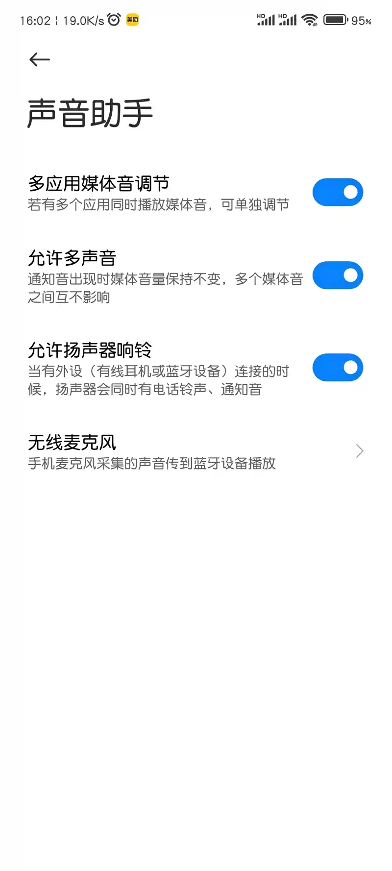

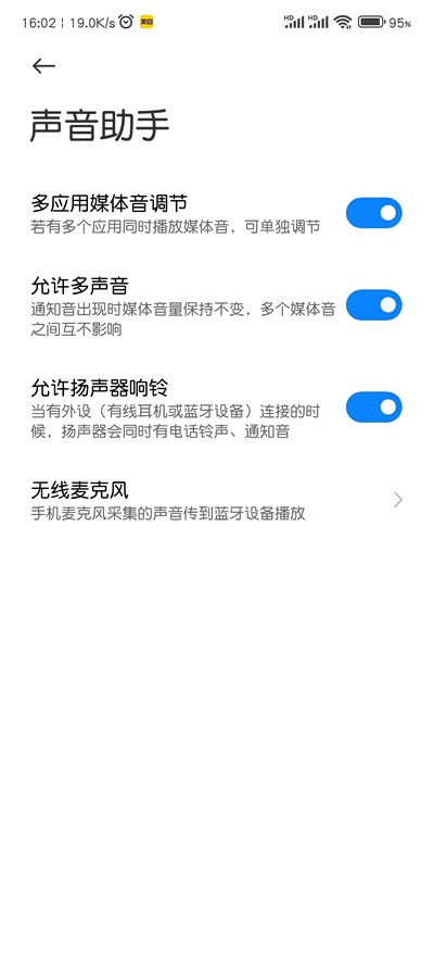

1.carwith 解决办法
从声音助手,打开“多应用媒体音量调节”,这样每个应用单独调节音量。

1.carwith 解决办法

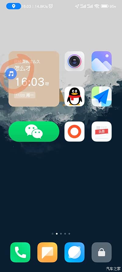

车机开始导航后,用手机调节音量,进入如图按钮,单独调整导航音量,这个音量在车机端生效。
这样就实现了导航音量可调,
车机端调整的音量,实际是音乐音量。

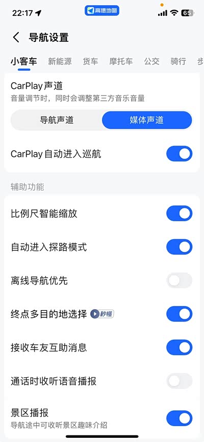

这个从苹果高德地图,设置-导航设置-最下面,切换为媒体音量
这样媒体和导航用一个音量,车机调整,音乐和导航音量一起变化。
哎,起码能用吧。
