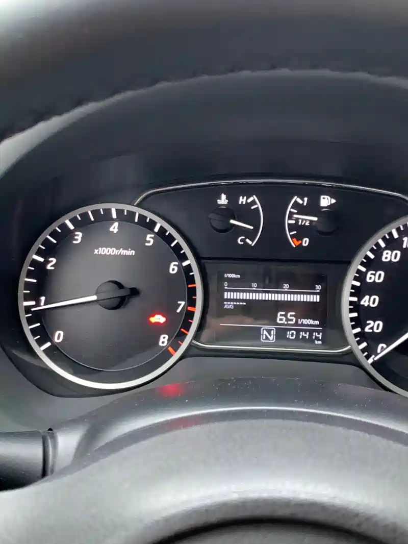

材料黄鱼买的 价格现在已经很便宜了 60以内
原车左下角空荡荡
在机舱走线的照片忘记拍了 大致描述一下
在前中网下侧有专门的安装口,插进去就行
需要吧水箱上护板拆掉 全是卡扣很轻松
然后把空气滤芯的盒子拆掉,只要拆一颗螺丝就行,就能看见右边下面有一个防尘塞,胶带缠好线,用螺丝刀捅进去再从驾驶室内脚下把线拉出来就行
把灰色的卡扣往下推,然后插头就可以拔下来
这个插头在主驾左侧,打开护板就能看见 ,下面有一颗螺丝,松掉后把整个插头从铁皮上拔下来方便操作,眼前看见的灰色底壳可以从中间的位置往里翘,然后把灰色底壳拿出来
图片不是很全,之后就需要一根比较细又比较硬的钢针,在棕色的插针卡扣这里,在它的下面两侧有卡扣,需要往里面收着顶然后往外推,这个棕色的插针就下来了
打开插针的锁盖,把线给塞进去,右下角两个针位。再关锁塞回白色插头里面。最后把一切复原就可以
装完以后可能会出现-30℃的情况,不要紧,要么静置一晚就会正常,要么断电负极五分钟就可以
