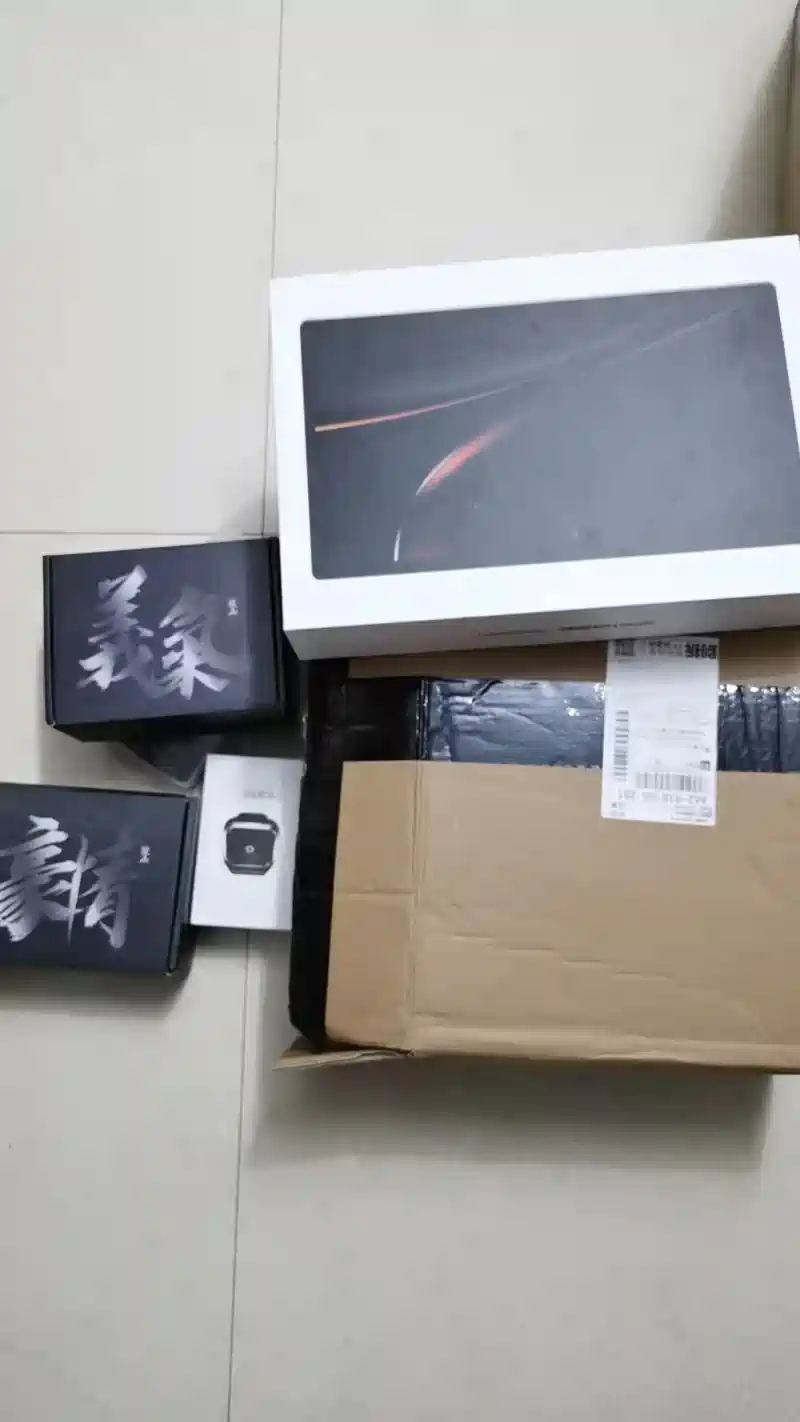

到货了,拆箱
到货了,拆箱
看到那一大块黑如美玉的屏幕,漂亮极了。
