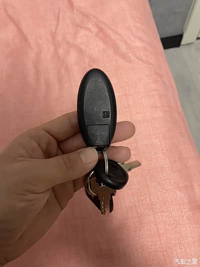

钥匙正面!
钥匙后面!!
那个黑色的小按钮,向下滑动一下,把机械钥匙拿出来!如下图??

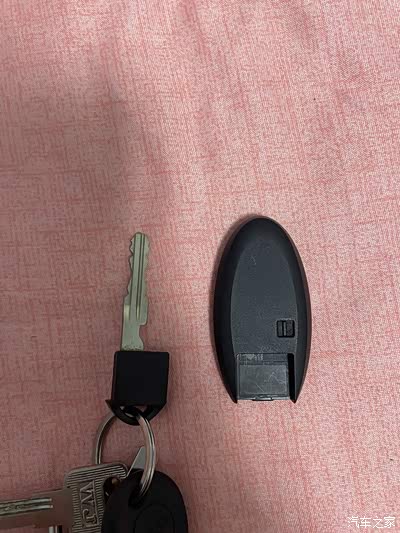

把机械钥匙分离开!
标记开口处!

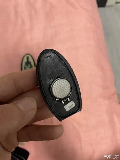

拿起固定电池这边的遥控钥匙!!
纽扣电池扣下来
我们可以看到是cr2025型号的纽扣电池!!
拿出新电池安装好!
这一步注意,有型号的一面是朝下的!!
切记,切记,切记
切记,切记,切记
安装好新电池,看看固定好了没!
安装好以后,可以电池朝下,看看电池固定好没!
