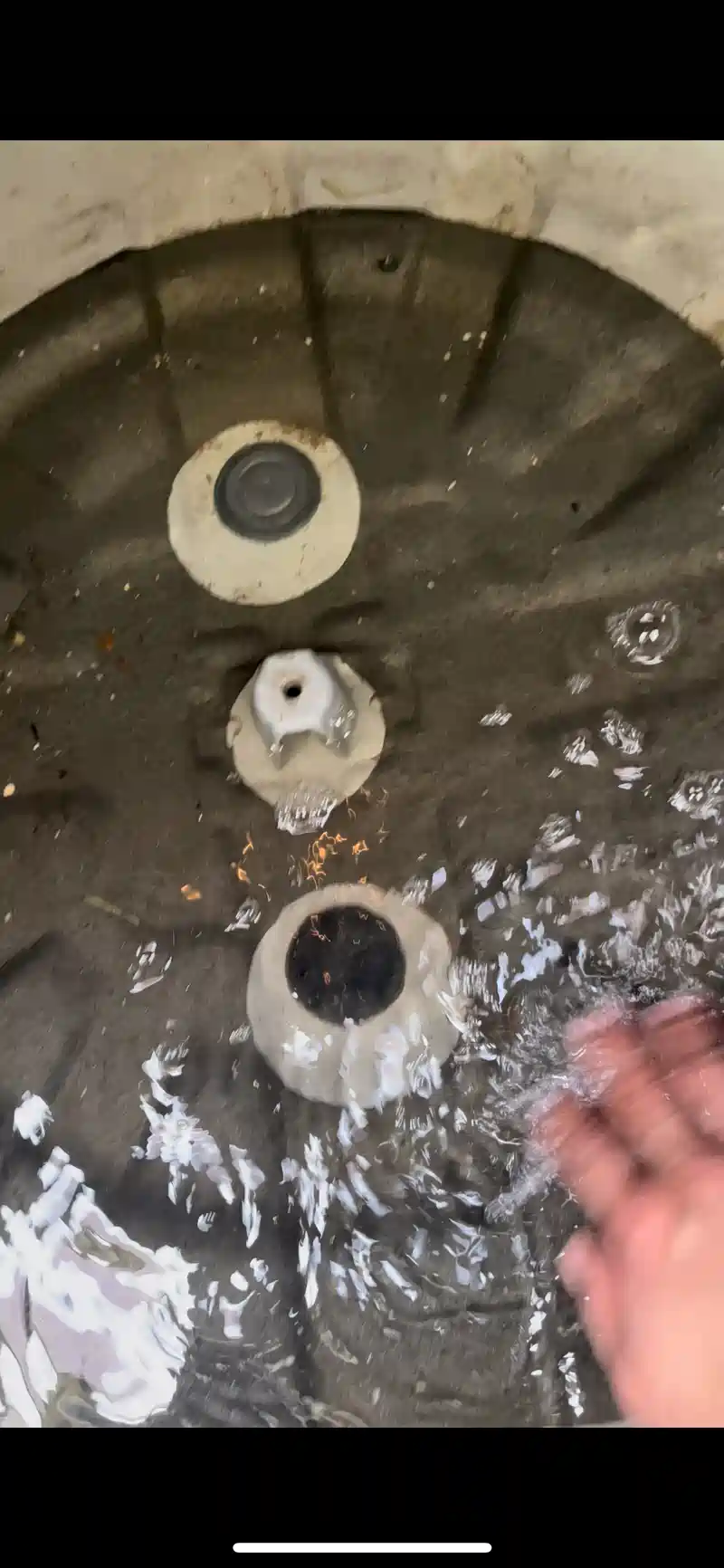

年前我哥开我车的时候,倒车不小心把后尾箱撞了(驾照刚拿不久,新手)当时把人家墙都撞裂了一条缝隙,不得说这撞击的力度还是不小啊,车子在汽修厂趟了10来天 当时大概是大年除7左右吧 本以为汽修厂没有配件换 因为过年都放假了嘛 但是师傅说轩逸的配件还是很好找的  厂里有备配件 后来保险理赔了3千多元  换了保险柜,后尾灯,做钣金修复,喷漆。以及一些小配件。可能是钣金做得不好  密封性不够 导致后尾箱进水  前几天想拿后备胎出来加气的时候 看到后尾箱有半箱水 就在想是哪里进水了  自己动手看看能不能自己修复
半箱水 都可以养鱼了 同事都笑话说这是泡水车了
肉疼  这是唯一一次比较严重的事故
座椅也湿湿的 拆下来晒晒太阳
图中红色框框打上玻璃胶即可
拆下后保险杠 不用整个拆下来   拆右边就可以了
这位置是后尾灯的固定扣 把后尾灯固定扣拆下来打上玻璃胶即可
完美修复
