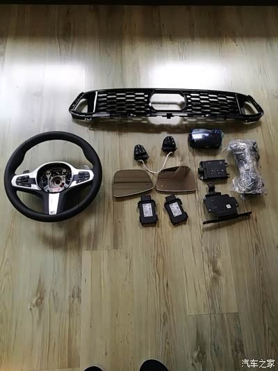

注:方向盘货第一次发错货,盲点镜片是多余的,不用换。

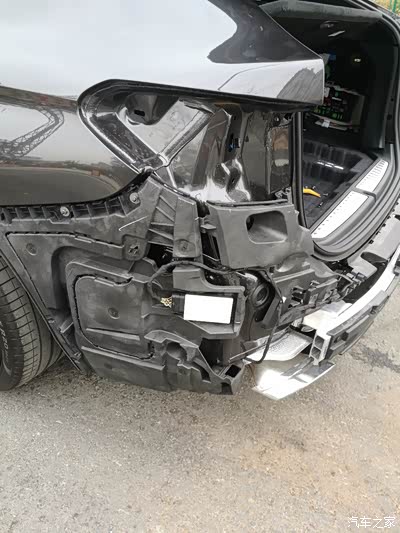

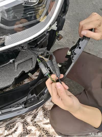

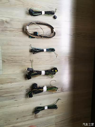

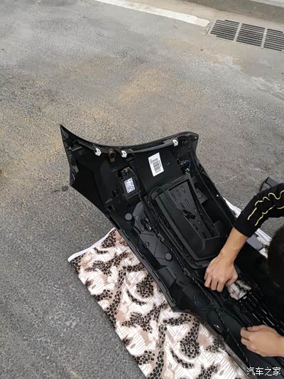

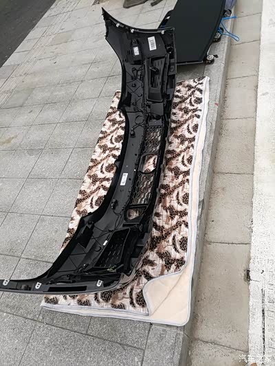

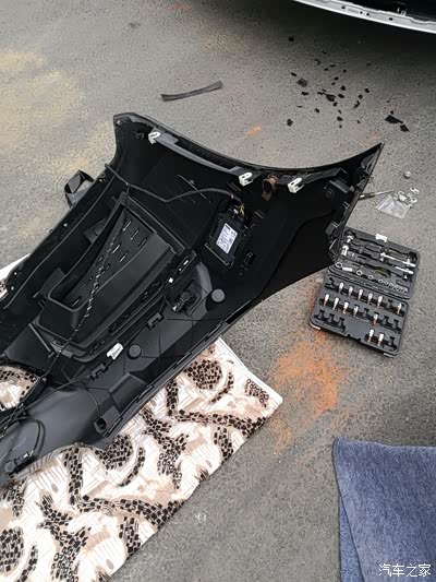

这么多线,实际没用完(因为选装了驾驶辅助),关于改增强拆车的范围:拆前后杠,左侧门槛及侧盖。其实和早年的车加装倒车影像或倒车雷达拆的范围差不多。一个师傅从早上9:00-15:30完工。目前没异响。

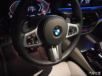

改装前的方向盘
前杠
前杠
前杠盲点模块装好
后杠盲点模块是原车的,要拆是因为前后4个盲点模块要连锁。

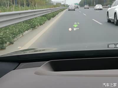

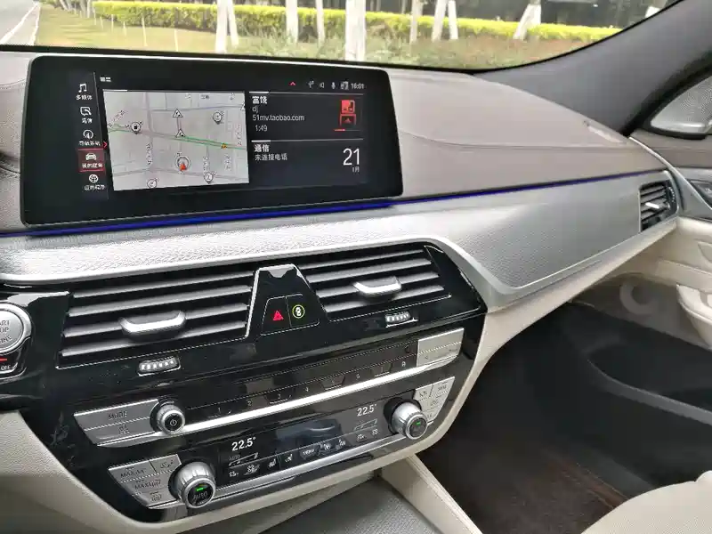

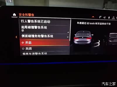

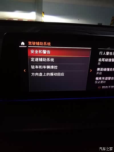

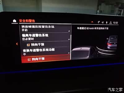

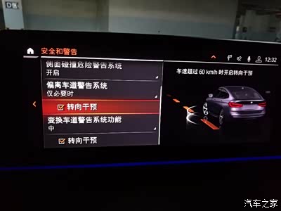

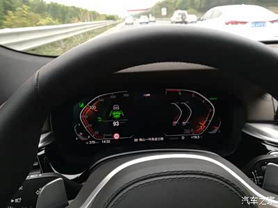

仪表台多了主动跟车及车道保持,偶尔弯腰拿个东西没问题。

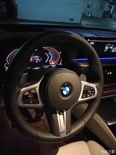

我一个人开车拍照,双手离开方向盘,几秒后提示(图中方向盘红色了)
这个才是最后装好的方向盘

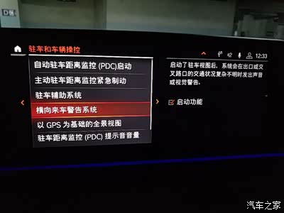

除了香薰全选了,告诉大家:遥控泊车很好用;手势控制不错;增强驾驶(选了驾驶辅助)改装容易很方便。有人想知道我再慢慢补,开了2个月。
