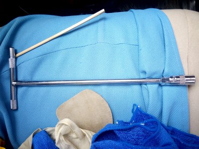

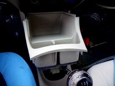

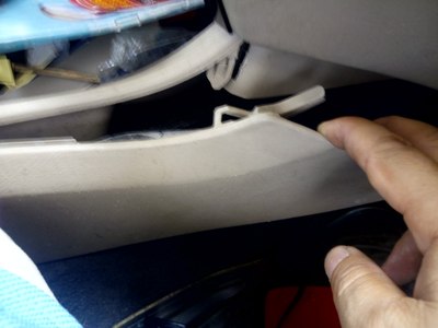

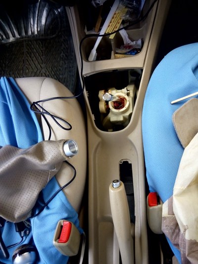

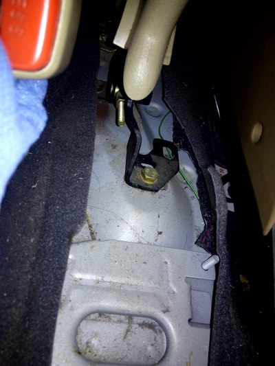

     车手刹在保养前可以拉5格,二天后可以拉6格,在斜坡上测试,还会慢慢后溜,又不想去车行叫人搞了,于是想自己调手刹,在网上看了几个同学的帖子,于是动手自制工具,刚好有一个10厘的,于是找人割断,找人焊接好,工具齐了。就开始动手拆副仪表板(档位那块长面板),由于不懂得拆,于是找维修手册看了一下,可以拆开长形的胶板;拆了半个钟,茶杯座难拆,于是放弃。下午下班回到家,我又不服气,没理由拆了一半,拆不开的。于是又拆了半个钟就拆开了。现在知道怎样拆了,10分钟就拆开了。当然调手刹不用拆茶杯座的、不用拆开副仪表板。把工具放入,就可调紧手刹。。发图上来目的是给有兴趣的同学折腾一下,减少折腾,呵呵!                                                                                   2018.1.21修改----准备网上再买个18.5cm长,10仔的套筒,在套筒的顶部侧面再打几个孔。或自制,这样在不拆开副仪表板,只拆手刹上那小块就可申进去,用条螺丝把擦入几个小孔处,向驾驶室方向转动,就可调紧了。

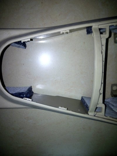

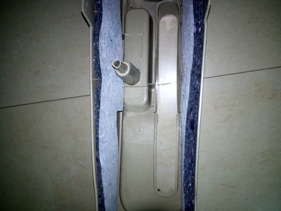

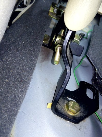

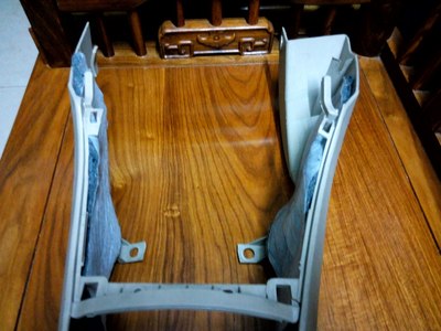

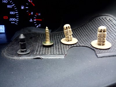

拆开的钉子(与手册有区别,当时不想拆开,就以为螺丝多,不想拆)

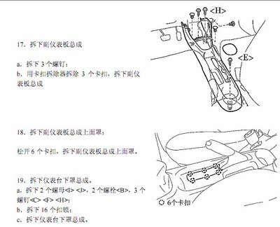

维修手册上的教程

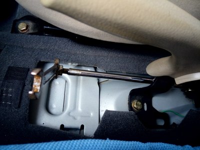

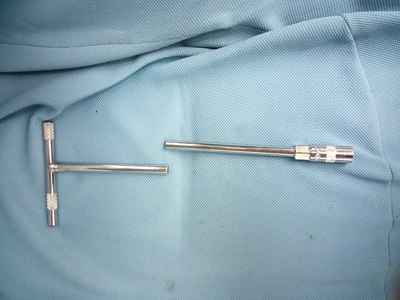

自制工具

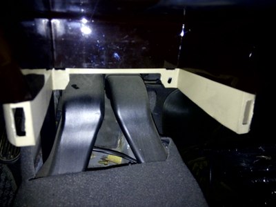

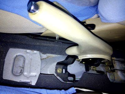

拆开,可以搞起。把工具放入,就可调紧手刹。不用拆开副仪表板

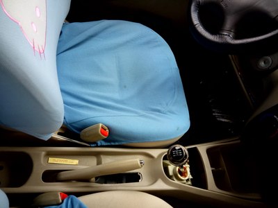

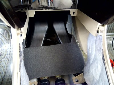

拆开前面

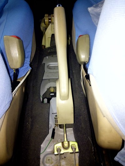

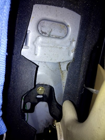

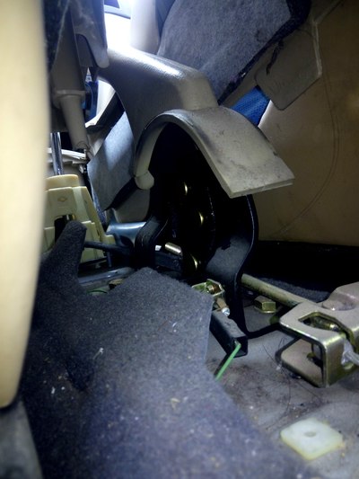

就是搞这个钉,顺时针,3圈可紧3格手刹

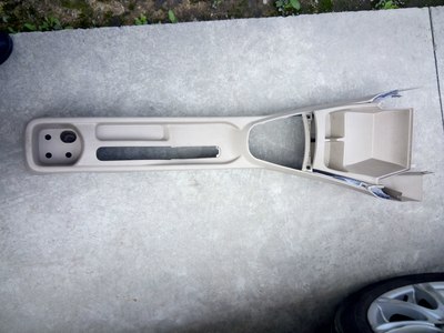

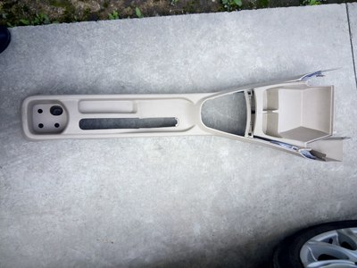

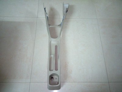

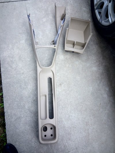

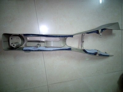

拆下的总体
吉利装配工送给我的一个钉子,呵呵

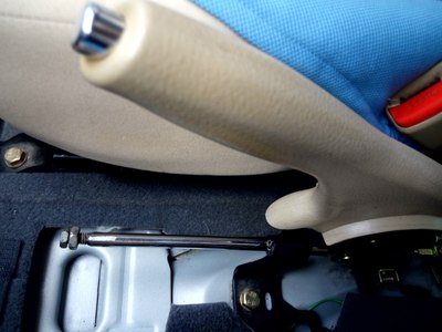

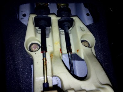

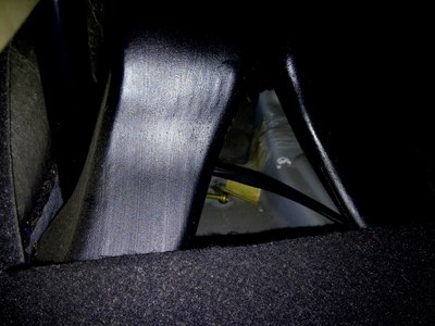

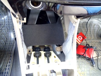

这条钢丝就是拉两个轮的手刹线

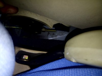

就是调这个螺丝,里面脏啊

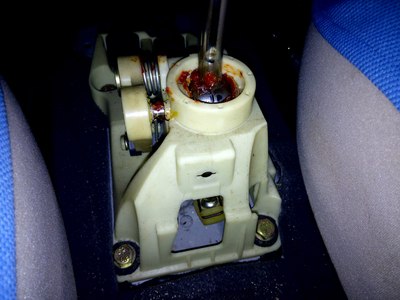

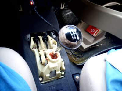

档位申缩杠

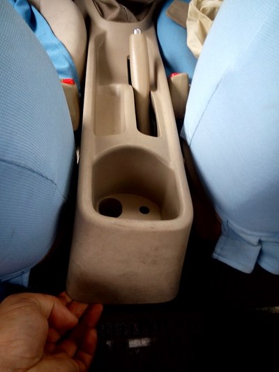

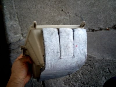

茶杯座
插入工具
就是这个丝

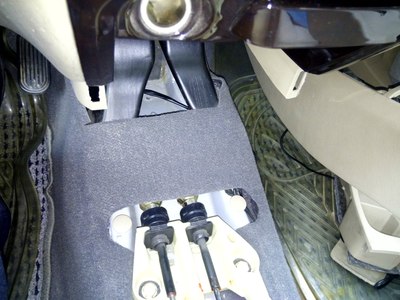

准备装回
向主驾室这边,是紧,调紧。(把工具放入,就可调紧手刹。不用拆开副仪表板。为给大家看清,我拿开副仪表板)
先装这个,两个胶钉,再装茶杯座
装入
基本装好。好热,搞好了一半
