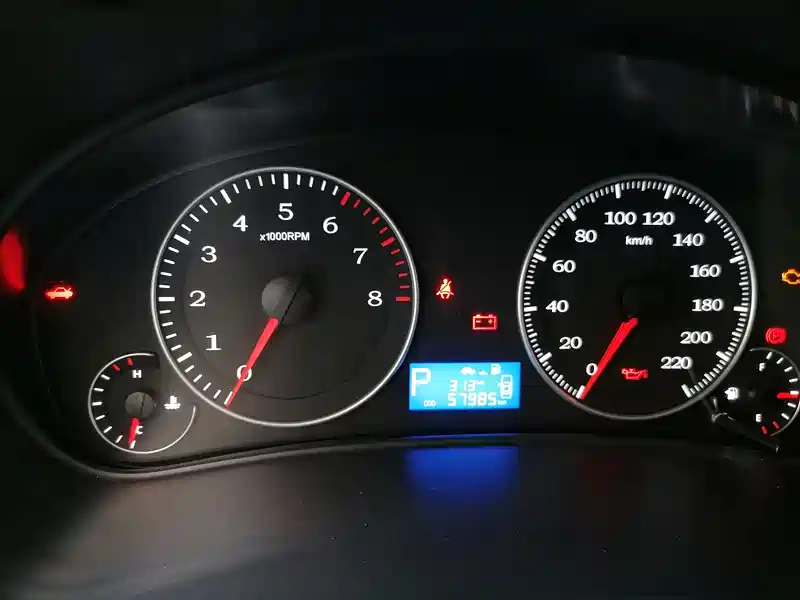

车是2016年10月购买,目前行驶5.8万公里不到,最近一次节气门清洗是2020年6月途虎拆洗的。
