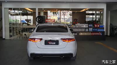

以下分享动力以及外观升级全过程
每个人的审美和追求都不一样,正如这次改装案例一样,外观优雅低调不浮夸,却有一颗很暴躁的“心”。
改装过程历时三个月,也正是提车的第100天。改装过程很漫长,每次改动都很期待,很享受,即便是一张贴纸也会得意忘形。
升级过程:避震-排气-进气-涡轮-中冷-ECU-轮毂-制动。
第一步迈出去就很难回头了,老玩家就不用解析了,鲁迅先生说过百改降为先,车低遮百丑。果然!!

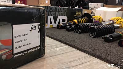

装车前的仪式,拍照纪念

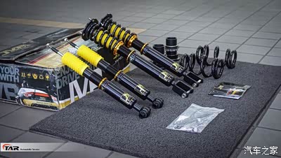

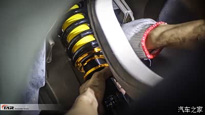

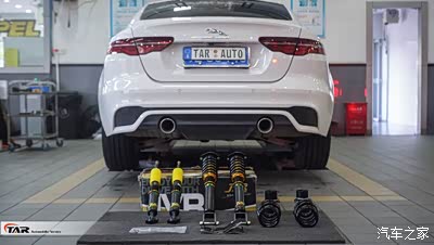

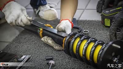

避震选择了性价比很高的一款避震
摄影师加鸡腿

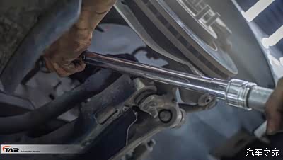

高度调节,最终选择前后1.5指
施工图
成功装车

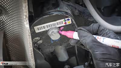

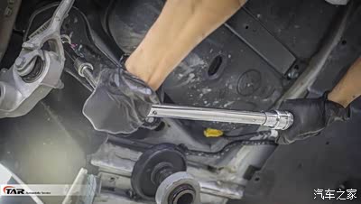

加紧就好了啊![]()
笔记,细节

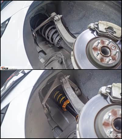

前轮原厂避震对比图

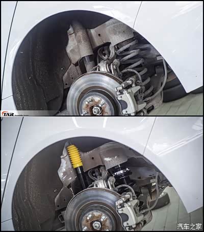

后轮原厂避震对比图

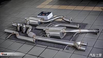

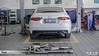

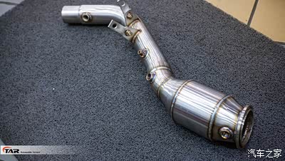

第二步升级全段排气

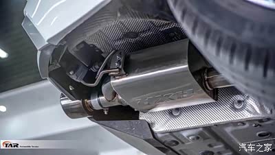

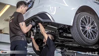

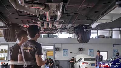

一开始只换了中尾,国六声音太温柔也就想到头段了。排气安装过程很讲究,必须把位置调到最适合,不然会产生共振以及异响。
做工不错,强迫症看着挺舒服

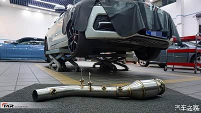

300钼头段
释放声浪不二选择,也让排气更加顺畅
位置很完美![]()

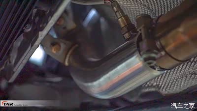

复位检查,密封检查。
还是检查
装车成功
很饱满的尾嘴![]()
强迫症位置不能有一点偏差![]()

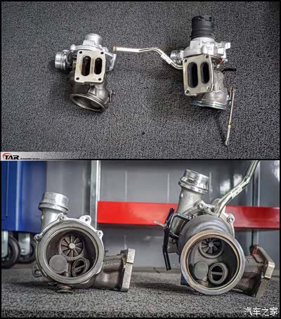

果断升级原厂300p涡轮,不但优雅还要从容
原厂200p的动力城市代步促促有余。
而我认为动力就像钞票,可以不用但是不能没有,关键的时候一定要拿的出手

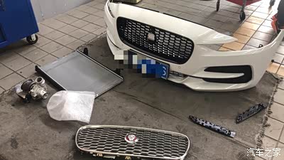

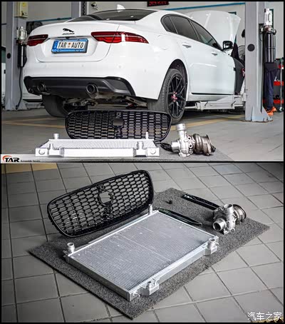

中网,中冷,300p的涡轮

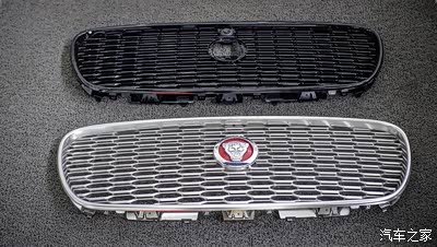

升级原厂钢琴黑中网,让车子看起来更运动

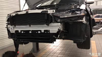

中冷安装过程,不忍直视🙈
中网完美替换,确实看起来运动很多![]()
原厂200p涡轮跟原厂300p涡轮对比图

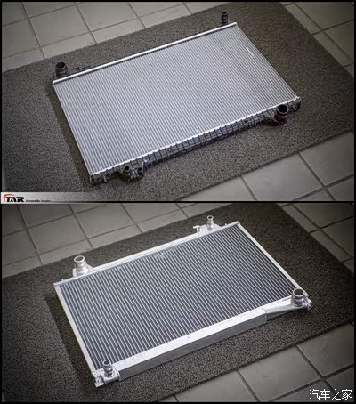

加大水箱,让发动机获得更好的散热效果
加大水箱成功装车

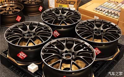

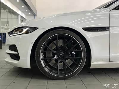

动力上去了,要跑的快,鞋子也很重要。
轮毂选了很久,最终相中了这款![]()
轮毂选了很久,最终相中了这款
车上白色,轮毂黑色。黑白配。协调
漫长的等待终于到货。期待装车,请忽略蓝色XE![]()

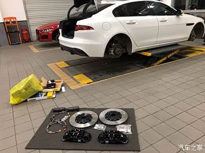

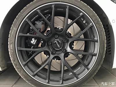

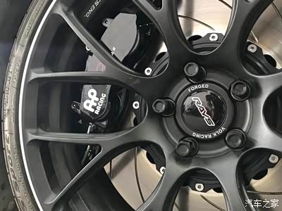

轮毂装上去发现原厂的刹车太小,严重影响美观,马力升级后个人驾驶风格原厂制动无法满足了,安全第一,必须升级制动。制动升级6活塞的英国进口AP9560刹车卡钳,380MM的制动盘。安全感瞬间爆棚![]()
卡钳选择黑色,还是黑白配。低调又协调
优雅从容
轮毂卡钳装车完美
黑白配![]()

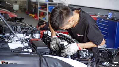

所有硬件安装好了,最后就是ECU的调教了。
ECU程序-ABR特调
ECU程序-ABR特调
知名技师海滩正在读取ECU数据

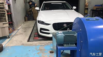

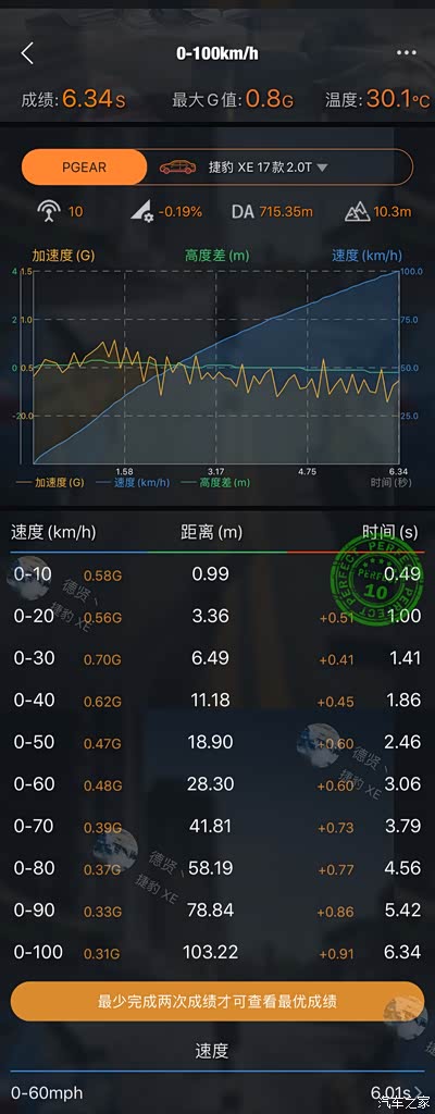

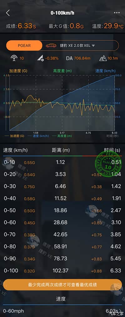

拉个马力
01测试
成绩很理想,比原厂提升2秒,驾驶感受明显
稳定,天气冻点进去5秒俱乐部
