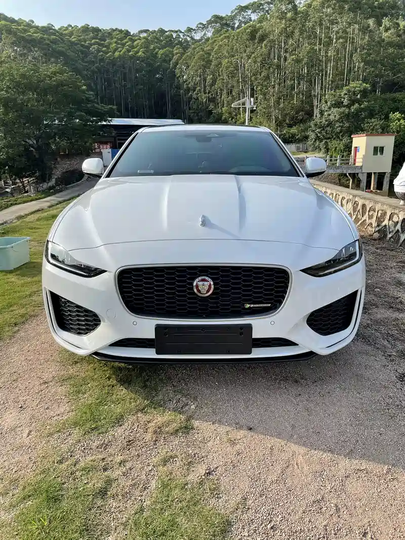

提车回来第八天开到水库去洗个照
侧面来一张
