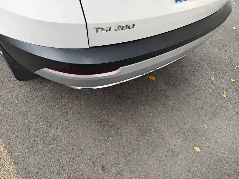

好久不来这个论坛了,今天偶尔刷到,既然来了不能白来,教大家一个翻新后保险杠塑料的办法。
我是18年买的老车了,年头久了,保险杠塑料难免老化变白,怎么擦也擦不出来,也在网上买了几款翻新的液体,根本没用!后来学到一招,就是用火去烤!烤完光亮如新,不信你去试试。
注意烤的时候把车体金属外壳与塑料衔接部分提前贴上胶带,防止油漆遇热起泡,这个我已经替大家试过了,吃亏就是经验!至于用什么烤,我是用那种类似喷灯的东西(一个罐带喷嘴,我也不会形容叫什么),你们自己去找。
上一张我烤完的效果图
