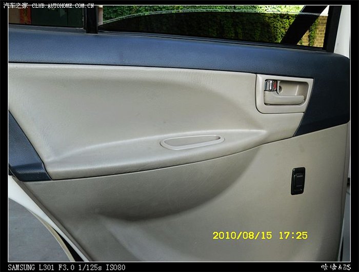

就是这个门,外观挺好,就是里面打不开!

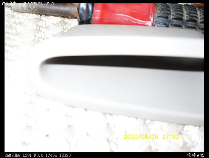

现将下面位置:拉手开关及门扣两个螺丝卸下
用力要均衡,等各卡子出来后,向上提整个门取下。

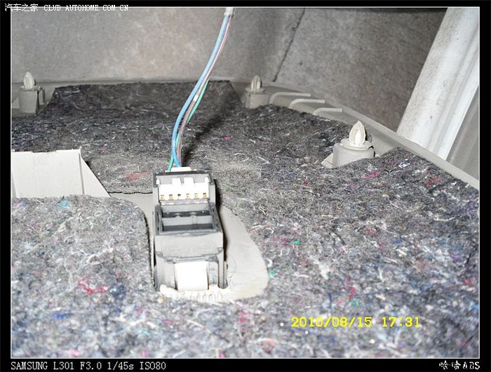

这时看到了门的内脏,挺简陋的!
控制玻璃的开关
取下门上手扣
这是断开的玻璃升降插头,回装时记得插上。
