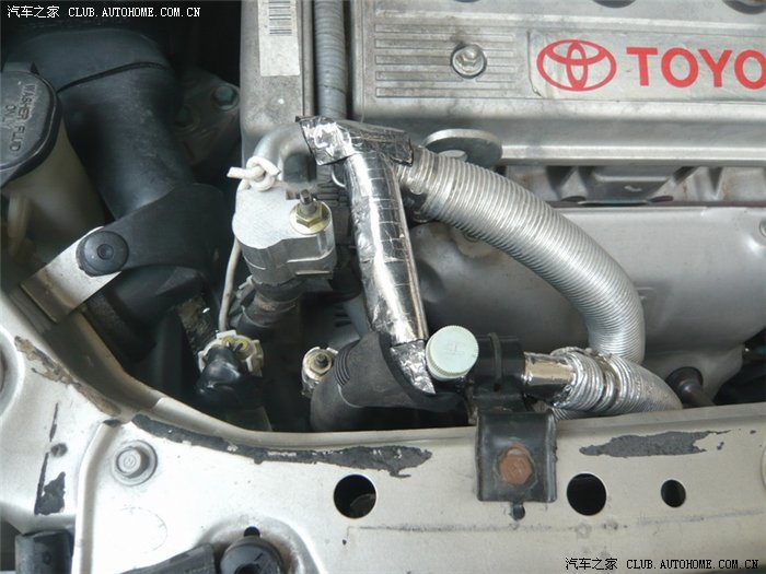

3、把低压管(即粗管或冷管)在发动机前的部位用多股铝线缠绕(本段多股铝线也要做好隔热),并接以冷凝器前的高压管(即热管或小管)进口处。这样做的好处是,就是把低压管的低温直接传到冷凝器使其降温,相当于加了一个10W左右的小风扇。

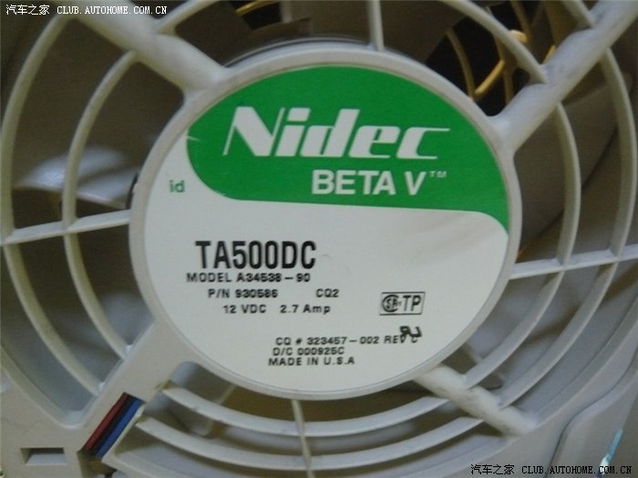

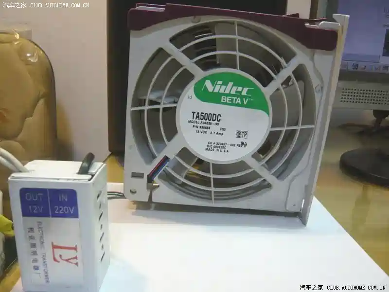

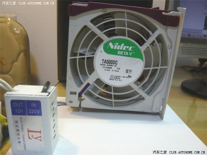

4、在冷凝器右前方加了一个12V,32W的小风扇,使风吹进发动机。(这小风扇是康柏电脑服务器上的拆机件,美国产的,原价约150元,二手价才25元。因为好用,我第二次经过那里又多买了一个,一来备用,二来可加上220V射灯电子变压器在电脑前当小风扇使用。
  (说明1、这风扇听说极耐用,而且又不会发热,可耐80度高温,并且风量很大。加这32W小风扇,一来便宜,二来可直接并联到原80W风扇接线上,安装及接线十分简单;三来32W+80W,原来的电线及电流可完全承受得住,而且与大风扇全面同步开启。)

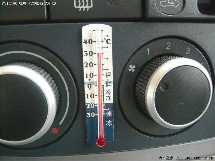

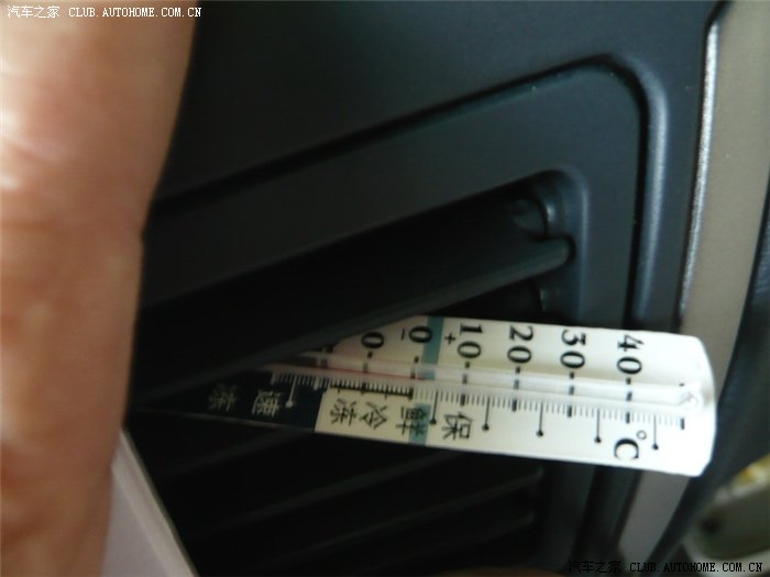

5、那天用比较准确的温度计量了一下,出风口最低温度仅3度,比原来改装前的、已截暖水管时的8-9度足足低了5-6度。
6、周日我载我妻子进入广州市中心区,当时室外温度约32度,而我车内温度仅有20度。我妻总是感觉这车子空调被我搞得太冷了,我也感觉比捷达不相上下了,呵呵。

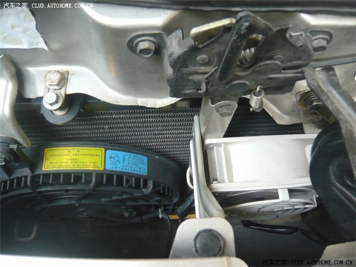

2、小风扇安装在:冷凝器前中间竖着的小铁梁上原用于固定风扇插口的小孔,另在喇叭锣丝孔下一支铁皮,铁皮上下都要打孔;(请见相关图片)
3、因为小风扇只有32W左右,我是与原有电子扇直接并联的,这样原有线路就不会承受太大的电压而受不了。(即先取下电子扇插口,并在电子扇两电线上直接接上小风扇插口,因为小风扇是配有插口的,以方便更换。
4、接上线并插上接口,启动发动机并开启空调,三只风扇都正常转动,约5分钟后我用手摸摸并联前的原有电线,一点都不会发热发烫,于是就用绝缘胶带包起了电线。

下面的相片是第二台购买的备用小风扇:(说明:小风扇上部和右侧的支架是可以拆掉的)

1、小风扇安装位置:
2、发动机前冷管的冷量传至冷凝器的设置:

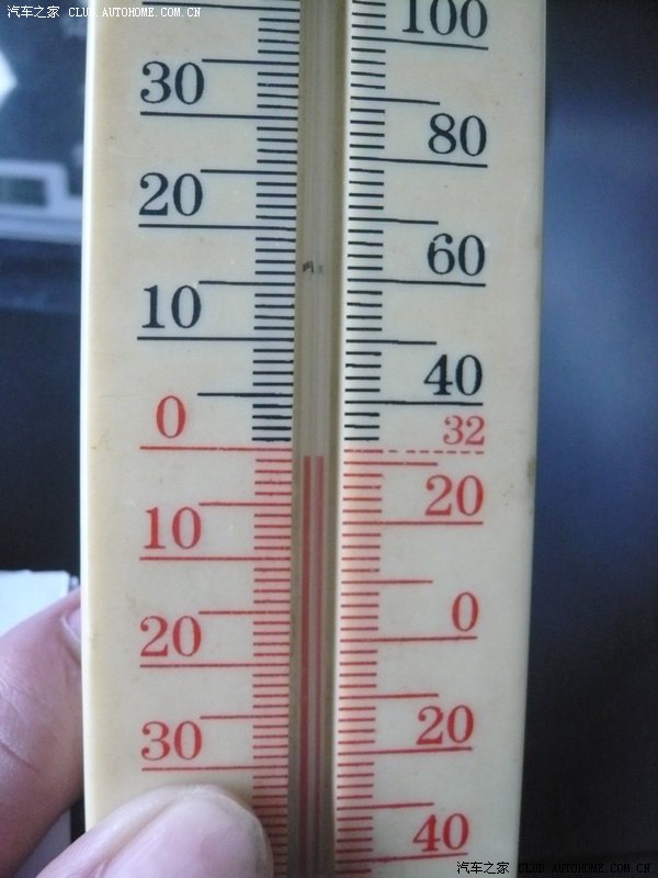

3、开空调前的车内温度,未启动发动机(较准确的温度计):
3、开空调后约10分钟时的出风口最低温度(约2度,怠速状态下停车时,准确温度计):
4、开空调后的出风口最低温度(准确温度计,状态同上):

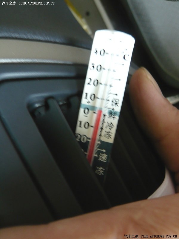

5、开空调后的出风口最低温度,零下1度,(欠准确的温度计,比准确温度计低了约3度,状态同上):

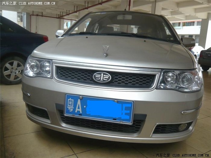

6、车头装饰:

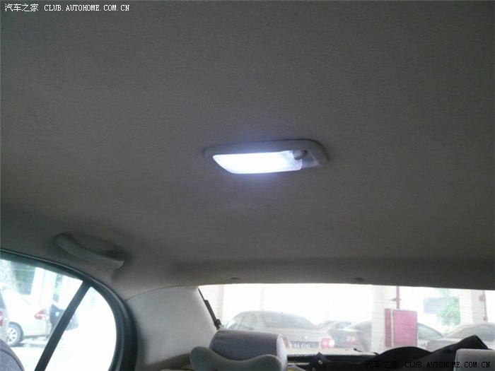

7、室内灯改成了10头的LED,感觉白天也很亮,约1瓦:

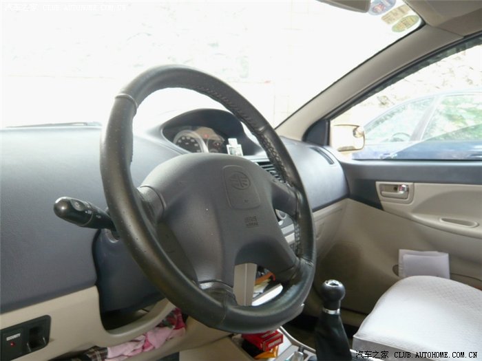

9、自縫真皮方向盘套,成本40元,已去皮内海绵,感觉刚好:

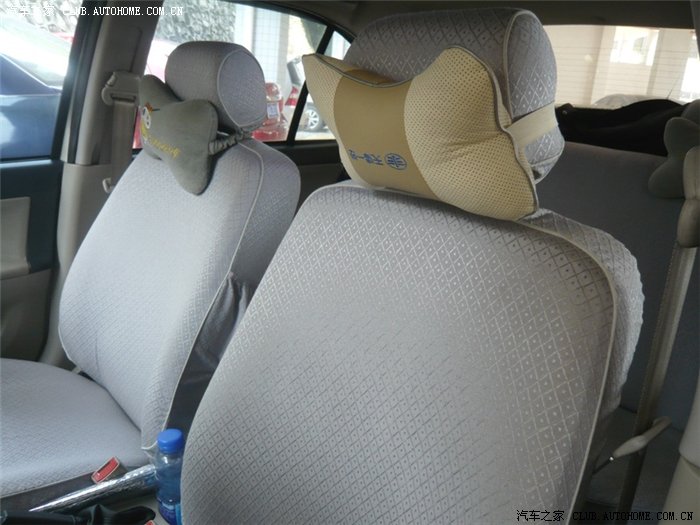

10、订做的适合威三的高级稍有反光面的布制座垫,方便拆洗,成本220元;
