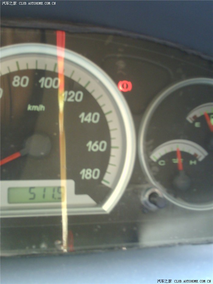

4月30日加的油,197元跳枪,单价6.55,五一跑了300多点的省道,速度一般都是800-100,目前的历程数和油表的指针,不知大家一般在什么位置加油的,我一般要到最下面的那个粗格的上缘时才会去加油,一般加100元的,到中间的上一格的位置!

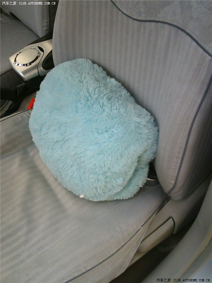

时常有人问道车车防盗及车锁的问题,那就来秀秀我的手刹排挡锁吧
不用时,放在座位上,靠垫后,看到不?靠垫后,那个白色的,一般是看不到的,呵呵,一点也不影响坐
