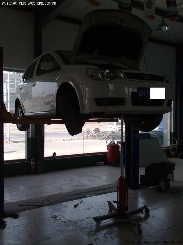

2010.3.27  北京
作业内容:

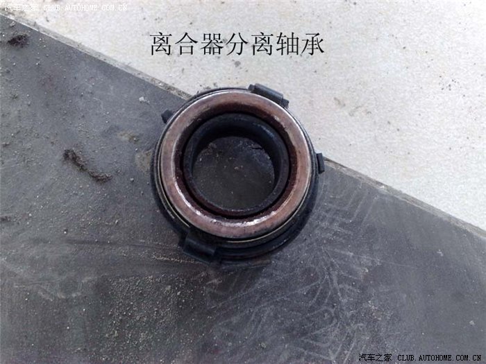

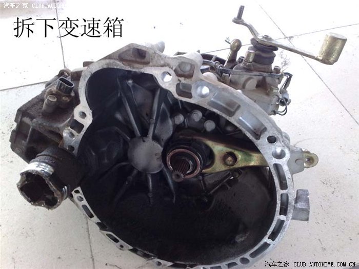

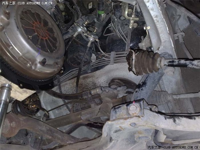

        07年的威志CA7130 (2厢)变速箱离合部分的故障维修及保养
故障现象:

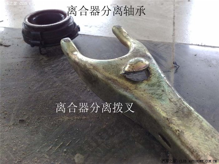

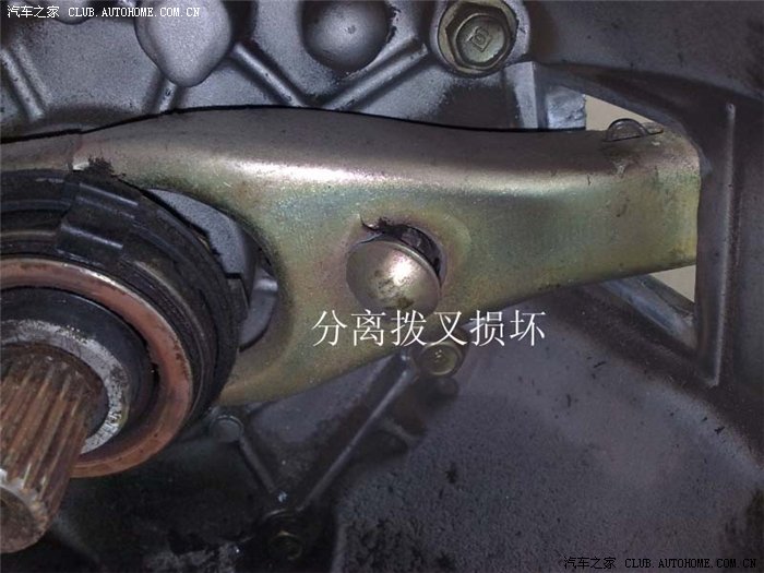

        换挡不顺,离合器踩下去很沉;

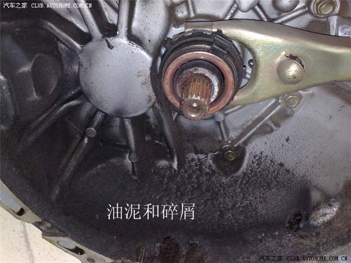

故障判断:
        4S店师傅在调整离合器拉线无效后,判断是离合器拨叉变形(根据维修结果来看,维修师傅好手艺,一下就判断准确了,呵呵),导致离合器不能完全切开,从而导致挂档困难;
保养:
        4w公里了,更换变速箱的齿轮油;
费用:
        早8:30到达4S店,下午3点结账完毕;
        离合器分离拨叉。。。。。55元
        离合器分离轴承。。。。。95元
        变速箱齿轮油。。。。。。60元(奥吉娜GL-4 80W90齿轮油)
        维修加保养工时费。。。。260元(没有具体明细)
