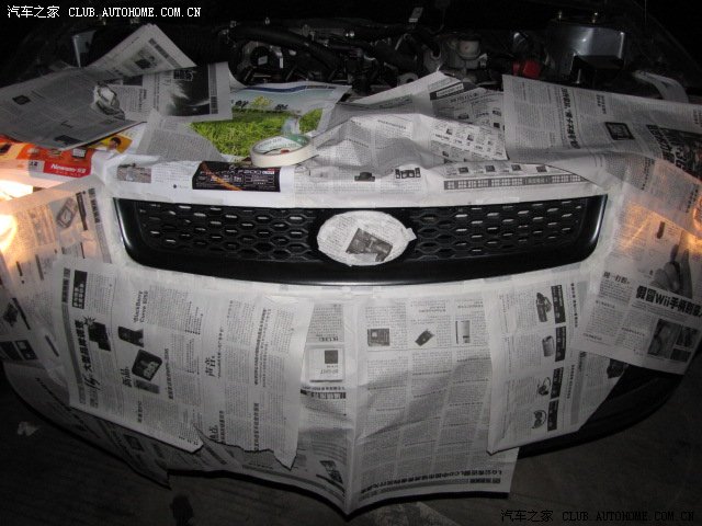

下面中网是可以拆下来的.不用工具就能完成.
这个要工具才可以,所以我就不拆了.没有必要

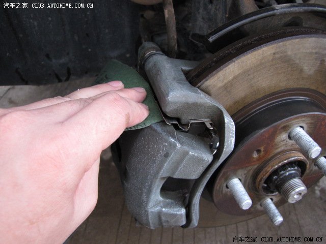

下面是洗干净刹车夹.没有什么好工具(牙刷是不错的选择)专心洗啊洗.累死人啊.
把刹车夹打磨一下,这样可以让漆更好的结合,也可以保护它.

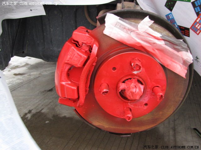

开始了.(见红了)尽量不要一次喷太多.分2次到3次完成.意思就是喷3道漆.
刹盘上有一点漆,这个没有什么关系的.安装轮胎的地方我也喷了.怕腐了它.
这个样就差不多了.等30分钟后.漆干就可以安装轮胎了

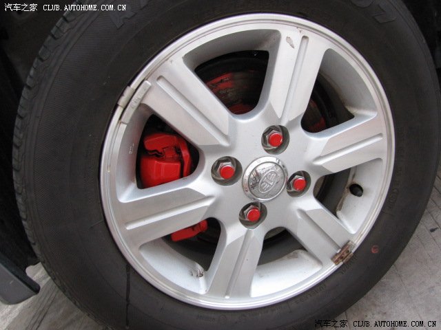

按上轮胎的感觉就是这样了.螺母我也喷红了.但是没有干我就安装上去了.不小心划了一个小口.

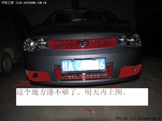

这个就恐怖了.是晚上了,自己做就是辛苦.报纸也辛苦了,要细心一点哦.要不效果就没有这么好了.

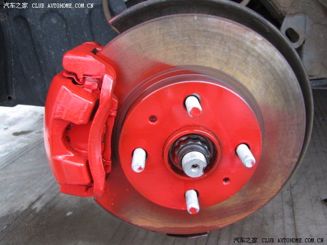

这个我分3次喷,第一次快过.第2次慢过.第3次中速就可以了.(喷头严格执行5CM)效果很光滑.
这个就效果了.不知道大家什么看法.明天再发其他的图了.
