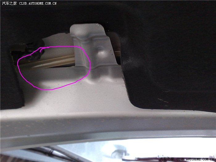

图1:打开发动机舱盖,盖的左边根部。

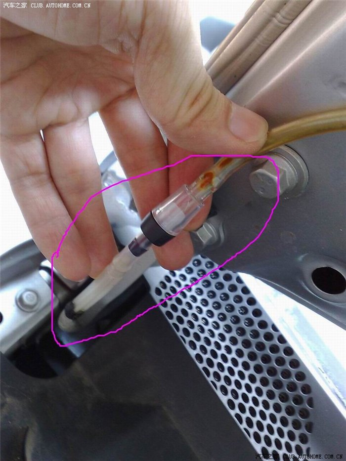

图2:拔出管子。
图3:1.5元从水族馆买的单向流阀。(旁边是我从家里找到一样的管子,也可以不用,直接剪断原来的管子。)
图4、5、6:接上。注意水流方向与单向流阀上箭头方向一致!

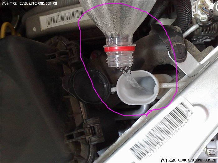

图8、9、10:试了一下,管里的水还在那,不会倒回去了。没搞之前先试过,很快这管子的水就没了。
图11:刚才测试时用了不少水,加回一些自来水。没用专门的玻璃水,我看4S都是直接加自来水。我的还滴了洗洁精的。
