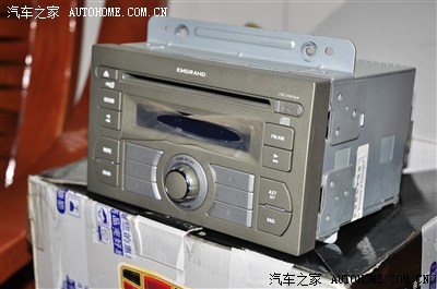

网上淘的帝豪CD机,120元,包邮

用回原车CD安装铁板,不过孔位不对,要加工过,图为加工好的,椭圆孔。
由于CD的外围尺寸大,面板套不进去,划线位以上的边要铣去,加工中心上搞定。
铣去5MM
装好了CD机,功率为4X40W,音质不错。
