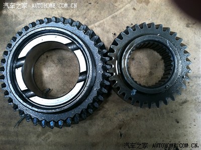

本人也关注车改友的超齿技术及发动机调试调整技术一段时间,觉得论坛还是大有牛人在啊,还是咱们桂林的兄弟。年前跟车改友联系上想试下他的神车,看看感觉如何。车改友是个热心人啊,立马答应约时间试车。约好1个周末碰头寒暄几句后就上路,车改友的车是1.3排量的,开起来感觉比我的1.5动力高了许多,一脚油下去还是比较给力的,给个小钢炮的称呼一点不为过哦。而且该车扭矩比较大,在怠速比较低,从起步1-4挡怠速供油量,不用踩油门都可以稳在12公里,30左右的速度4.5档也不会有什么顿挫感,不给油,4.5档也可以慢慢跑,不会像我的车那样早就冲冲冲的死火了。据车改友介绍,他的车已经更换超齿,换挡的时候还是比较平顺的,挂到5档,给点油,车子速度马上就上来了,说明威志的动力还是比较强的。2400这样就可以到100码了,爽。

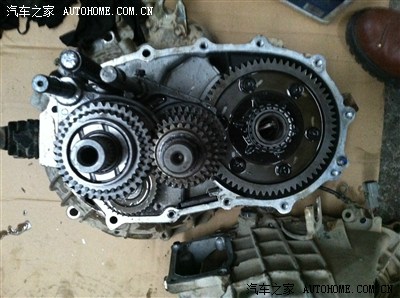

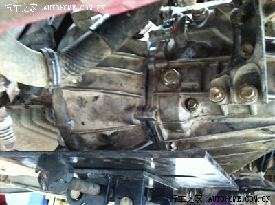

试车完后感觉不错,下决心改,虽然我的车才2年不到,已经跑了4W多公里了,改后不但 可以省油,开起来还爽,不过那段时间公司事情比较多,又赶上过年,直到最近闲了才着手改。
有改过的朋友说改齿轮后感觉挂档不顺的情况,说实话,我觉得我的还好,齿轮还是比较强壮的,精度也不错,跟原来没换之前没啥区别,是不是用油的问题呢,我在车1000 公里的时候就换齿轮油了,3W公里的时候换了一次,都是换红线的。换后感觉换挡平顺啊。
我26号换的齿轮,跑了下高速,感觉比原来爽多了,2000多转就跑100码。昨天跑了趟山路桂林到灌阳,从大竟走,感觉超齿就用不上了,毕竟坡多弯急,数度上不来哦。总的来讲换超齿还是比较值的,把小威的性能又提高了一点,期待车改友的发动机调试调整技术出来啊,把我的车改成省油的神车。
