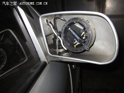

拆卸的镜片带卡托
拆卸的后视镜总成
贴加热模片
贴加热模片
新旧对比,以上是拆镜片安装图片,有部分玻璃分解的图片没有拍照的望大家见谅,主要工具以电吹风筒加热后向外慢慢压,再用薄的刀具向中间切割就可完成,后再除两面胶纸,小心谨慎再小心。

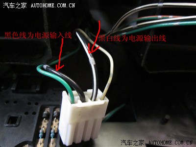

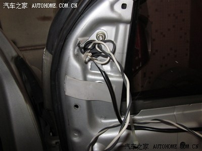

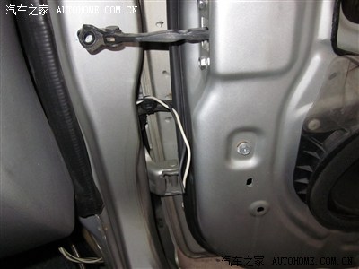

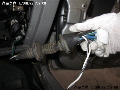

安装线路过程:

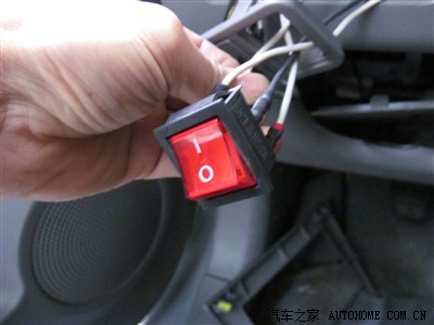

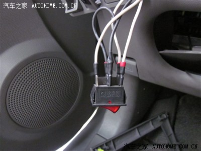

以下是安装设置控制开关:

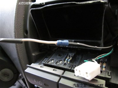

转接输出到后挡风玻璃除雾电源线
转接加热开关输出电源线
外加控制开关及线路连接
主加热开关按起动后由外加装控制开关控制:向上按动为后视镜向下按动为后挡风玻璃除雾加热,还可以改成向上按动为视镜、挡风玻璃除雾加热,中间档为视镜加热,向下按动为后挡风玻璃加热。

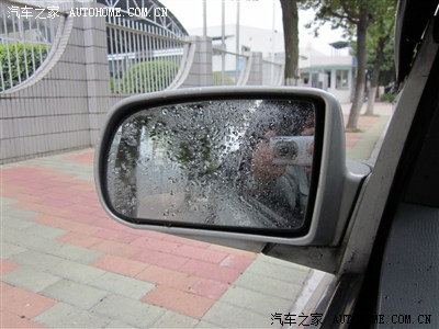

测验效果如何以下:
开始图片:
二分钟后加热情况:
四分钟后情况:
五分钟后情况:
       总结一下,通过试验还是可行的,这次折腾没有白费的,值得的;生命生生不息,折腾继续;谢谢大支持!
