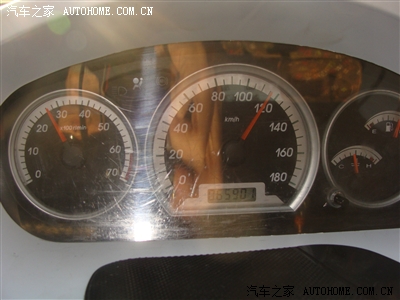

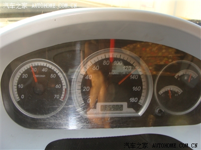

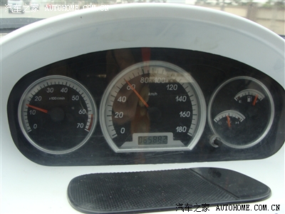

更换完试车转数与车速

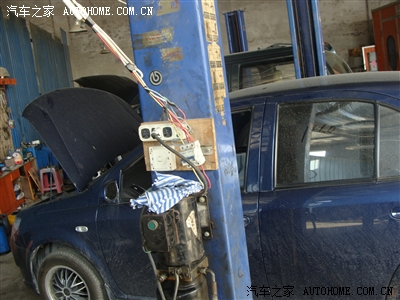

开工干活

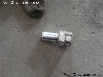

拧断了的工具
损坏的轮毂螺丝

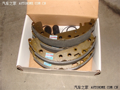

新买的刹车片,轮毂螺丝,变速箱卡簧

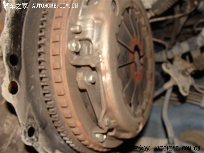

压盘和片,

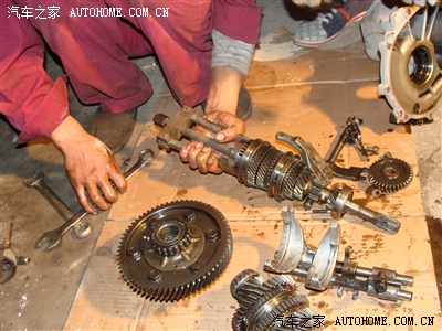

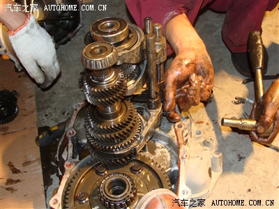

都拆撒
拆轴承

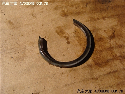

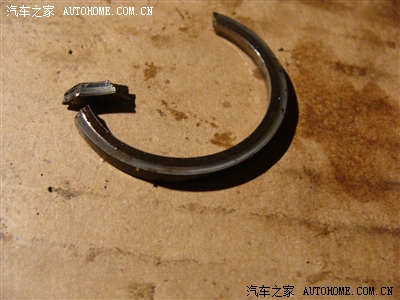

拆断了的卡簧

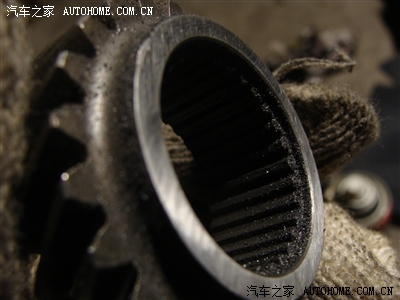

新齿轮有点厚卡簧装不上磨一磨

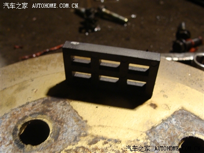

大家猜猜这个是什么?有什么作用?

更换之前的速度

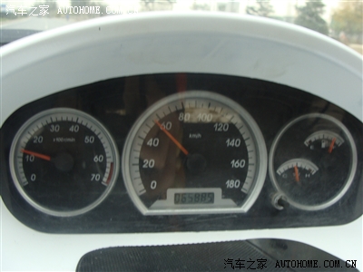

更换后

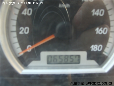

更换之前的里程纪念
