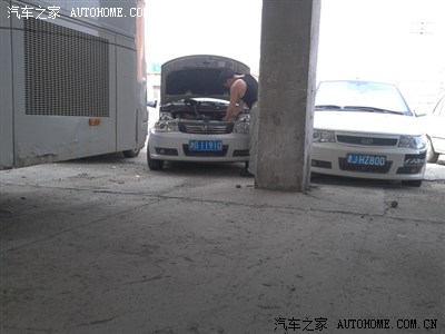

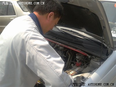

打开小威的发动机盖 准备动手

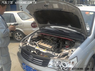

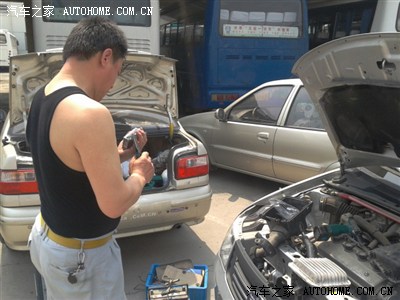

由于设计问题 想要更换 灯泡 只能拆大灯 或者 把电瓶还有空滤卸掉  鉴于是上班时间 所以果断选择后先拆电瓶看看工具博士的

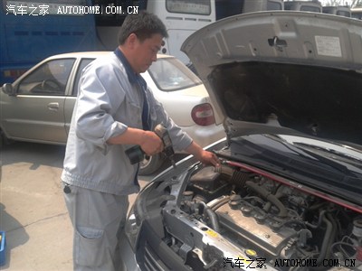

继续拆

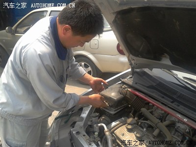

开始拆空滤
打开空滤盖准备拿出空滤芯
取出的空滤芯好脏

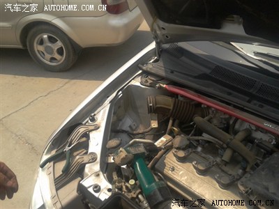

拆除空滤后副驾驶一侧

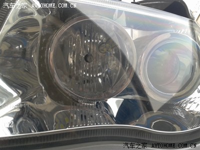

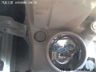

威志远光灯取下后部胶皮盖后
再来一张

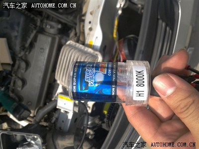

氙气灯泡
在氙气灯线束胶皮堵上莫密封胶

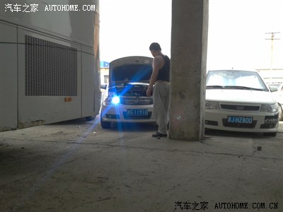

通电后看看效果 中午12点多的亮度
准备更换副驾驶一侧

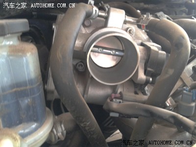

由于节气门的管道碍事先拆下 看看节气门 哈哈跑完高速就是不一样这可是跑了9000多公里的车

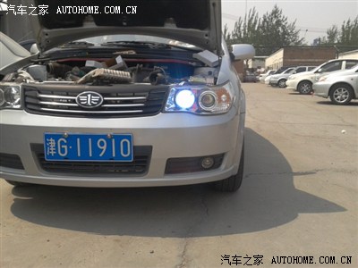

装好后准备亮灯

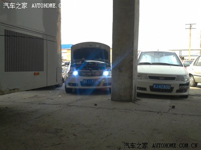

副驾驶一侧亮灯 哈哈

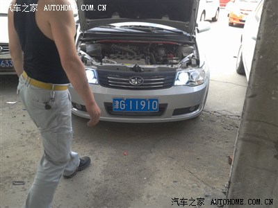

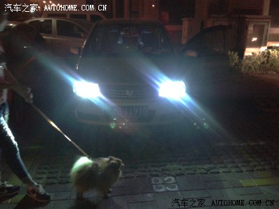

左右同时开灯
开灯10秒后的样子

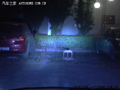

晚上下楼准备是测试效果
这是近光刚刚开启后
近光开启后10秒

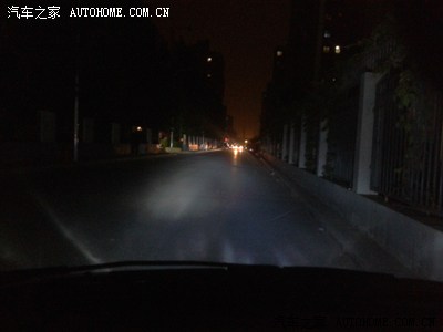

这是远光刚刚开启
远光3秒后的效果 很蓝- -
开启远光后正面效果 依旧很蓝 0 0

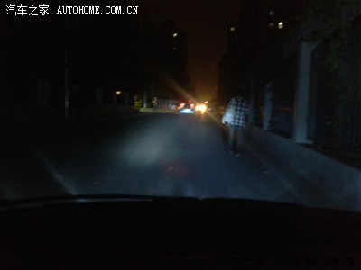

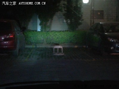

话说上面那张基本看不出什么车了下面是无路灯近光测试
远光测试由于没有透镜  反而比远光看着暗
注意上面那张对面来车开着远光了吗我本来想等没车了再试的正好哥们开着远光在那闪我 我就开始测试远光了
