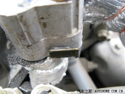

开始做支架了,没找到合适的,从朋友工厂拿了几根25MM宽,2.5MM厚的钢条,这玩意 根本就弯不动,怎么办如图
用电钻,在想要折弯的地方,打几个小眼,这样,就很容易折弯了 ,只是电机钻头很吃亏,等俺有空了,再把转头打磨一下

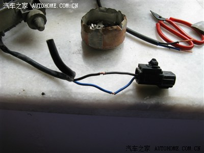

开始连线了,把新风扇电源线塑料皮去掉

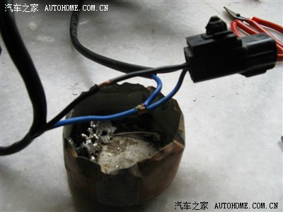

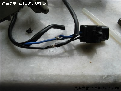

再把老风扇绝缘皮截掉一点点, 把新风扇的线按颜色连接上,用12V电源测试风扇方向,没问题了再用焊锡焊上,用塑料皮包好后,再用热融胶棒把接头部分地方封死,保证防潮

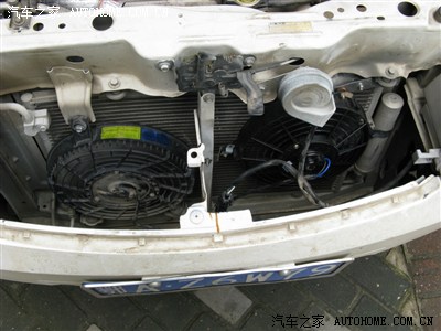

接下来,风扇直接装上去吧,俺就一个人动手所以照片不多,见谅

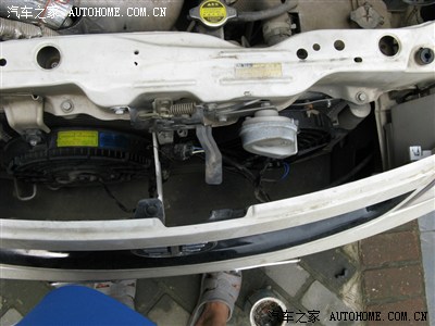

安装完成,大意了,把接线座的支架点给占用了,用铁丝把那个头子绑起来吧,不碍事的.
试车大概10分钟,当时 是快中午,室外温度可能三十出头,
窗边 到一些雾气,低压管上也有水流出,这个在以往是没有出现过,感受了一下二个风扇的转速,买风扇时店家说此扇3000转以上,如今一试才晓得店家不是虚言,虽然新加的风扇只有8寸,但风力很猛,老扇与新扇相比,只能说是叫龟速了.最近天气凉爽实际温度还未有去测试,待过段时间天热了,再给出具体温度实测作业,好了童鞋们,本次作业完毕!哈哈
