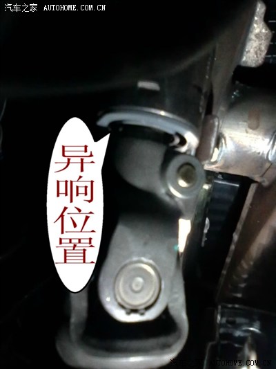

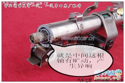

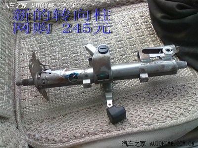

转向柱异响 (4S的说法)转向柱外套和中间的轴有间隙,抖动时发生敲击,产生异响 说是里面的滚针轴程磨损了 4S要价600元 网购配件 在本地修理厂开拆,

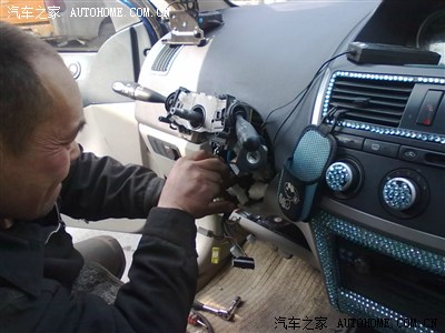

开拆了

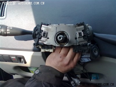

方向盘后拿掉了,可以看见转向柱上端有一个轴承

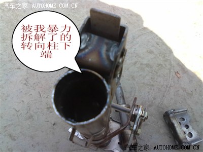

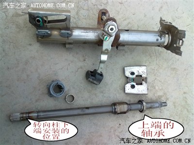

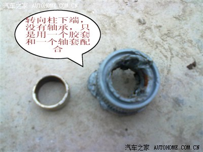

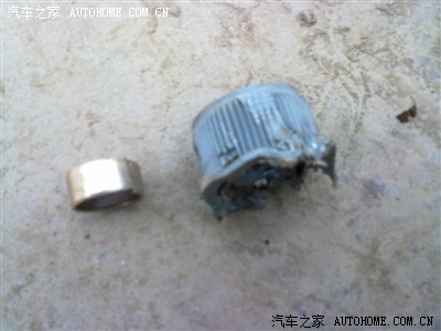

拆开后 修理师傅安装新转向柱,我为了一探究竟,暴力分解了转向柱,(转向柱下端打了四个下凹卡点,卡死了胶套,只能暴拆)结果发现 没有4S说的滚针轴承只有一个朔料轴套和一个合金套相配合卡着转向柱末端,两个套子为死套,不能随转向轴活动,与转向轴为干磨(中间抹有点点黄油)
其时引发异响的就是中间这个合金 的轴套,因为硬性磨擦,久而久之就和转向轴有了间隙,行车时路面不平,车轮上下抖动传给转向机构,带动转向轴与轴套发生敲击,就产生了异响

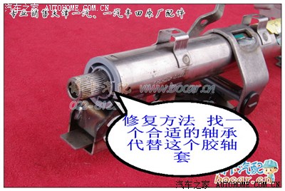

   拆解下来个人分析,只要找到合适的轴承来代替这两个轴套,(轴承只要内径吻合,外径小一点都 可以直接焊死在转向轴套的内套中)从而就可不换件修复这个异响故障,拆下来的转向柱我还留着,那天有时间去配配看有没有合适轴承替换,
  大家探论一下看是否可行
