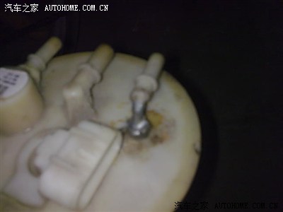

汽油泵总成回油管接口,在设计时有一点点小小的缺陷,当我们换泵芯时,首先要拔掉三颗油管,拔掉油管接口时,黑色的卡子两侧有卡扣,我们要用“鱼嘴钳子”捏住两侧卡口,拔油管就下来了。
最关键是固定油泵总成的蓝色盖子,它是有丝扣的,当我们把盖子将近拧下来时,不小心的话,就要碰撞总成回油管嘴,造成断裂。
设计上有些不足,蓝色盖子内经边缘正好与回油管嘴子垂直,哪怕嘴子再往后半公分就没问题了。
就因为一个嘴子断裂,就造成我们400来元的损失,可惜呀,那咱就给他修复一下,经过测试,绝对安全没有问题。
这就是朋友车上损坏的汽油泵,既然断裂了那让我干脆连根部一起去掉吧。

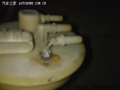

反面拔油管时,用吹风机加热,趁热用一字改锥撬下来,然后把根部也去掉。

我们看看反面是什么样子的,正好出来个嘴子,把油管插上就基本差不多了。
图片已删除
首先把卡子套上,加固油管和嘴子密封。
图片已删除
这个油管很硬,我们不妨给铁嘴子加热,之后在插上油管,让里外不渗油。
图片已删除
趁热把油管插上,用一字改锥拧紧卡箍即可。

维修过程是没有了,也就是买一颗夏利刹车管,上面有锁紧螺母,。1,把油泵断裂处及反面回油管塑料接口一起去掉。2,按锁母大小钻孔,(圆孔比锁母小一些)。3,用焊锡把刹车管和锁母焊死。4,把锁母顺着圆孔拧进去,然后找个薄一些的螺母在反面拧紧即可,再把回油管接上用卡箍拧紧。5,刹车管本身就有弯度,有打火机稍微把刹车管加热,再用断掉的上部塑料油管接口趁热插进去就可以了。(注意刹车油管长度与油管前部持平即可)
