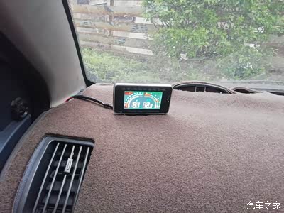

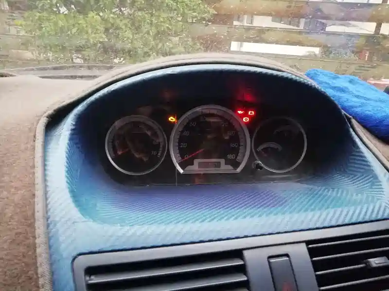

       大概4年前处理燃油表爆表问题发过一次帖子,当时参考其他志友的帖子怀疑是元器件虚焊或步进电机问题,就更换步进电机和补焊,故障依旧,后是更换电瓶问题解决,据此分析认为是电瓶电压低造成的。去年开始燃油表又出现了爆表问题,而时间距离上次更换电瓶也有三年了,就又怀疑是电瓶问题,但此次更换电瓶故障没解决。经过一段时间观察发现车子经过爆晒后燃油表就正常,但一旦天气转凉或者晚上就爆表,分析应该还是元器件虚焊问题,可能上次补焊的地方不对或者有新的虚焊。本想打算直接网购仪表更换,上淘宝一查全是二手件而且死贵的,这车已停产多年很多配件已经绝版,连副厂件都没人生产了。要再拆仪表是不行了,小威仪表板质量不行经过一段时间暴晒就变脆一用力拔里面的卡扣和周边都裂开脱落,看看下图是多次拔拉造成仪表板周边裂开我用502粘好后贴上碳纤维贴纸的样子。经过深思熟虑上淘宝淘了一个数显电子微电脑液晶油量.电压组合表根据卖家提供的接线方法安装一次成功,比针式仪表显示的更加方便还能显示电压。
用502粘好后贴上碳纤粘纸的仪表壳,小威中控仪表台夏天会反光造成车内非常热故上淘宝定制了张棕色防晒垫(不要黑色的,黑色的白天吸热造成车内会更热晚上又难看)
数显电子微电脑液晶油量.电压组合表,淘宝34元包邮网购的宝贝,拆开方向盘下面的线缆盒取电,注意要和油泵同步取电
