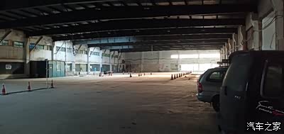

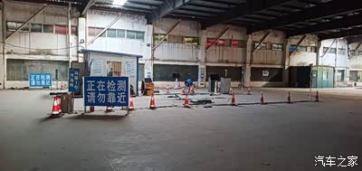

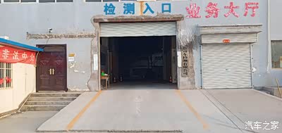

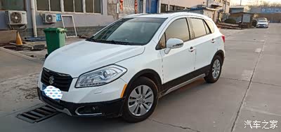

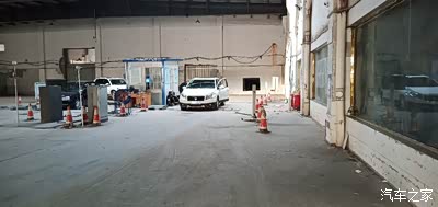

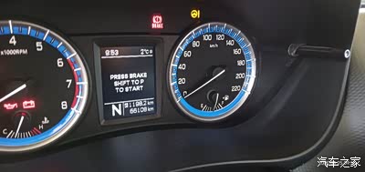

2月20到期。特殊时期,哎!昨天检测线复工,可惜限号,今天一大早就出发。导航9km穿过市区,七点多出发,顶着早高峰,预计八点之前到。一路太……还没七点半就到了。
刹车很好
尾气很好
灯光很好

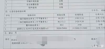

总结一下检测结果,
一,灯光标准要超过15000cd ,两个氙灯都在59000cd。灯光足够,超过标准三倍。原车35w氙灯还是很给力的。
二,刹车,整车制动率88%,标准是60。未换过刹车油,刹车片。六年了打算换刹车油,刹车片和刹车盘不换,平时很少急刹,市区开的也少,刹车盘几乎没磨损(第一批车)。
三,尾气,氮氧化物为零,碳氢和一氧化碳是限值的5%。检测尾气非常好。不知道是不是我时不时加燃油宝有关。
四,OBD检测,没有故障灯,没事。
五,盖完章回家,打着车就发现ESP闪灯,车友都说跑一段就灭,还没出检测站到大路上就没事了。检测不算太暴力,4500转。这个转速我也经常用到,高速匝道上主路,深脚油门必须的,熟悉的路,无车的市郊,安全前提,大油门轰一段也经常。各个检测线脚法不同,车主心理承受能力也不同。费钱,废油是肯定的。

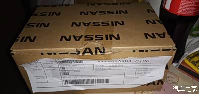

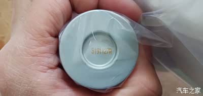

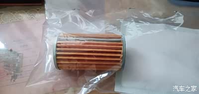

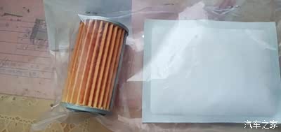

滤芯盒子比砖块体积都大,滤芯就一点点,明显过度包装。不到十块钱的东西卖百十块。唉!
