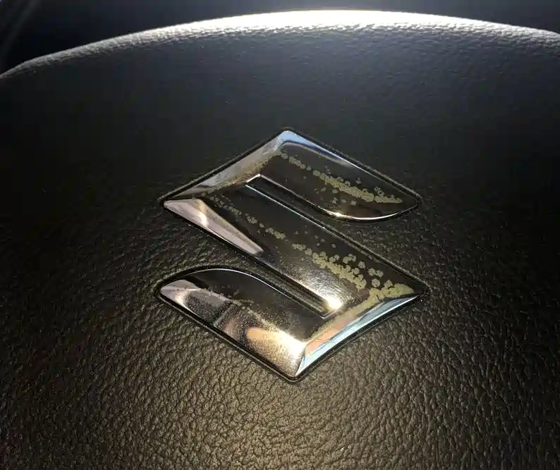

14年6月的自精,5年不到8W公里,前几天发现方向盘上的气囊盖上的铃木S标镀层掉了,难看。平时都是单、双手轮换握盘,不会装X的搓,喇叭也很少按,按理不会磨损到它呀?唯一可疑的是洗车时用湿毛巾擦一下,偶尔用碧丽珠上光,涂抹一下,难道就是碧丽珠腐蚀了?或者像兔版说的本身质量有问题~
没办法某宝淘了一个副厂的,包邮13块不到给换上吧!
其实在半年前就开始掉了,镀层脱落集中在中-央的凸起部位,未免太过难看。有车友建议贴碳纤维纸,个人不喜欢,那玩意太像蛇皮了~
嘛蛋,特意叮嘱过卖家挑无瑕疵的,还是给发这样的货~

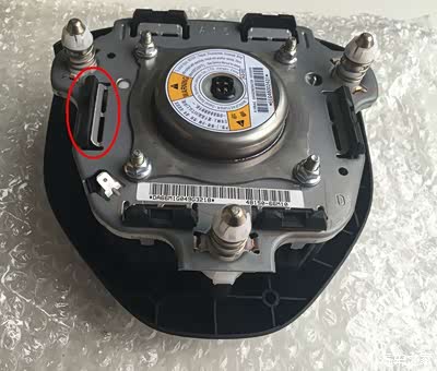

借用网上的图。气囊盖后面结构。中间白圈盖掉的是店-铺 名字
气囊....还是借用网上的图。
卡扣被铁片压住,共六个。开始没在意,寻思只要拆下来就可以换车标了,但后来发现并不容易。
拆下气囊了......发现这6个铁片不太好撬开,试着撬了一下左边的那个,最后还是放弃了。万一气囊爆-炸时,把盖子都冲出去了,拍在脸上岂不要命...?虽然我不知道气囊爆炸后,那盖子是怎么样的~
