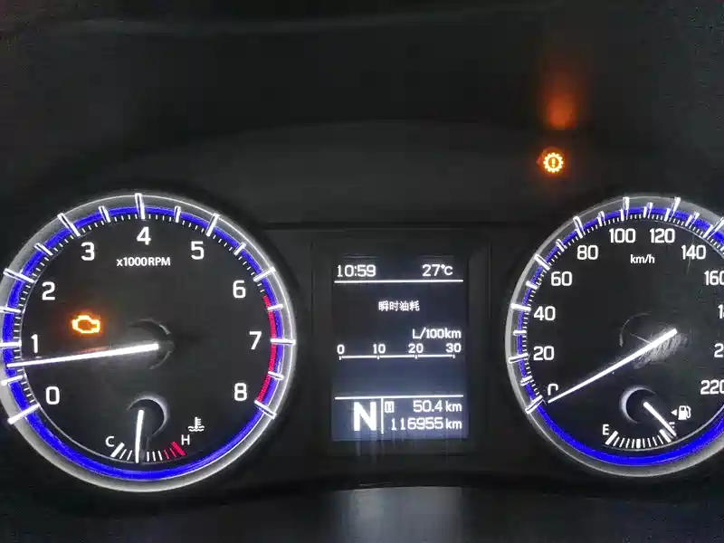

我的1.6进取型在9万公里时,在4S店换的CVT变速箱油,跑了一段时间后就出现了问题,1.仪表盘的发动机事故黄灯和CVT变速箱的事故黄灯经常亮,有时又自动熄灭2.发动机转速在2干转以上时,踩着油门不动,发动机转速表忽高忽低,转速越高越明显,跑在路上一窜一窜的,就像踩了刹车又马上加油一样。3.在上坡起步时,有时起不了步,怎么踩油门发动机都不响应,就像手动档离合打滑的感觉,切换到空档,发动机又是正常的,加油马上就响应。4.这段时间用定速巡航吋,只要事故报警黄灯亮起,定速巡航就用不起,事故灯熄灭后,定速巡航又恢复正常。去4s店检查也没查出问题,只是进行解码,事故黄灯图标当吋消了,可跑上一段路又亮了,亮了有时又自动熄灭。很是头痛,去4s店几次都没解决问题,4s店也很重视,又把问题反映给上级部门会诊,判断问题可能还是出在CVT变速箱油,最后决定在换一次CVT变速油,上次是用真空抽干净,在加的,可能没有进行冲洗,才出的问题,这次4s店决定用循环更换的方法边冲洗边更换,油换好后又进行解码,弄好后就去试了一下,神了,所有的毛病一扫光,全部恢复了正常,这次把问题解决了,首先要感谢铃木4s店的工作人员的认真负责,看來铃木的质量再好,但作为车主,在保养上一定要认真对待,不能马虎,不能图省钱,你豁它,它就豁你,七分车三分养,看来一点都不假。

仪表盘上这二个讨厌的黄灯,亮起后就说明车子有问题了。
