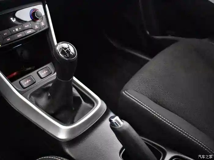

s-cross在欧洲和日本都有原厂电加热
匈牙利版,国内锋驭/骁途没有这个配置,被长安***了
维特拉引入的车型有电加热座椅。
高配版的维特拉,有原厂的座椅电加热。
这个仿皮座椅真是很糟糕,冬天冷,夏天烫。想办法加装座椅加热
马云家看过各种加热产品。觉得还是原厂位的办法最好。想到买维特拉的电加热开关,切割开关座安装
很小的部件,比维特拉节省空间
这张图是日本版的车,欧版日版都配有座椅加热。
