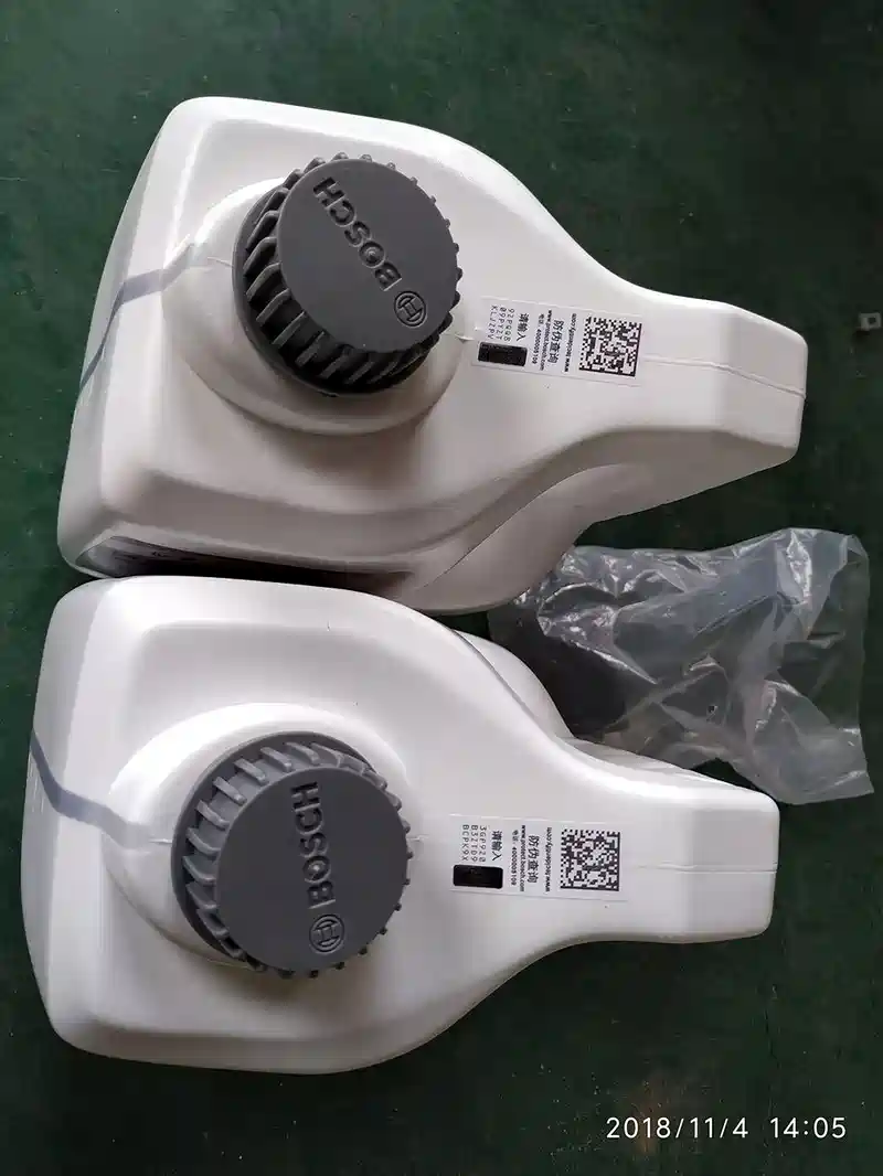

第一次用发动机清洗有,感觉有点坑。
在某东买了两瓶,刚好碰上打折199减100,89块两瓶,,如果两瓶更换的话,40块+20块=60块工时
扫码确认过,是正品。
看包装和大码,没有感觉有什么问题。
封口纸也是博世logo这个成本有点高,一般比较难山寨。
淡黄色液体,比玉米油清一点。
颜色上面不算很黑,怠速了20分钟。本身还有原来的机油残留,所以这个颜色还好。
