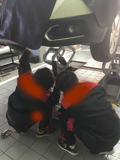

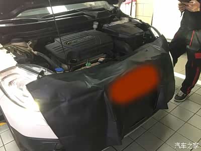

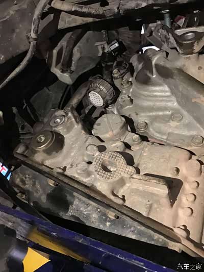

车很小众,小伙子们也不是很熟悉我们的车,边找边拆。

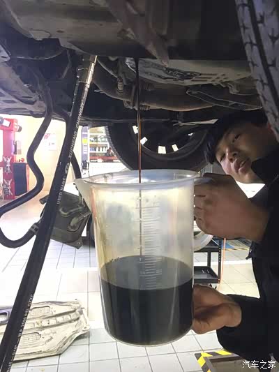

冷缺器接管,然后打开放油口放油,油放出来都成五黑色的了,而且很粘稠。

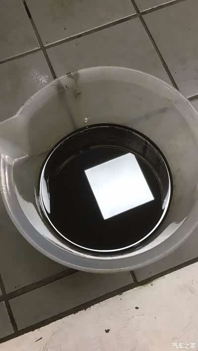

从正面看下这个油吧,重力放油就这么多。大概3升多。

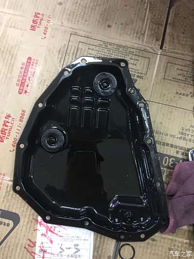

放完油之后就是要把油底壳拆下来,两个字形容吧,很脏。厚厚一层油腻物质。

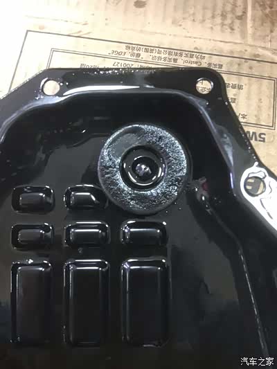

仔细看下底壳上的磁铁吧,非常厚的一层,油脂还有铁屑,机器磨损的铁屑都被吸附到这里了,关键是吸附了这么厚之后就没有作用了,必须清楚之后才能继续发挥作用,

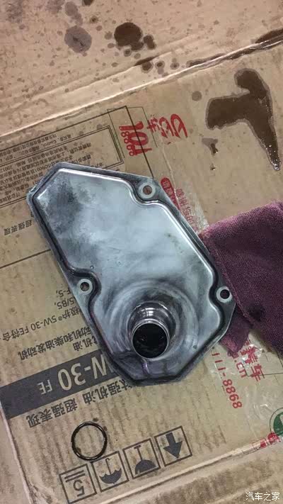

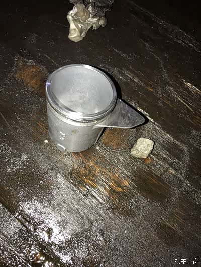

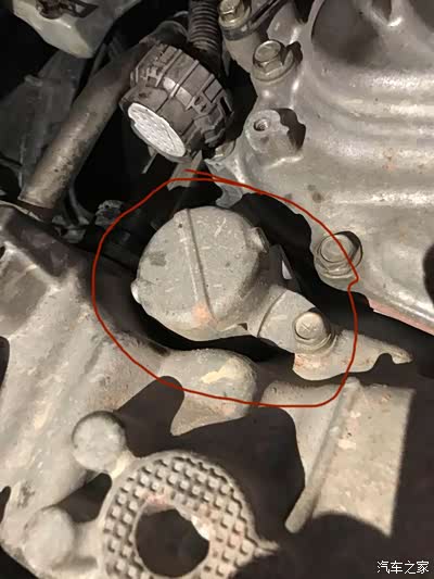

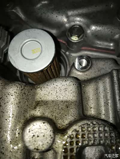

拆完油底壳之后,下一个就是换滤芯了,在这里要特别说明一下,这个车有两个滤芯,一个是内滤芯,一个是外滤芯。内滤芯需要拆掉油底壳之后拿下。外滤芯是在外面,需要拆掉前轮才能看到。这个也是找了好久没有找到,问了淘宝老板才找到的。
就是这个地方
卸下外壳就能看到滤芯了。
滤芯外壳

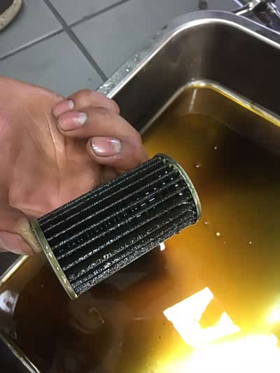

可以看看滤芯,已经过滤太多东西了,完全失去作用了。

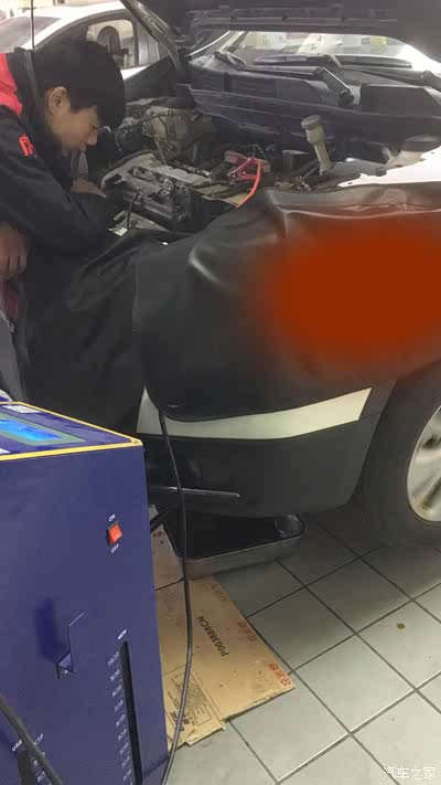

都换完了,接上循环机准备清洗。

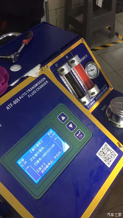

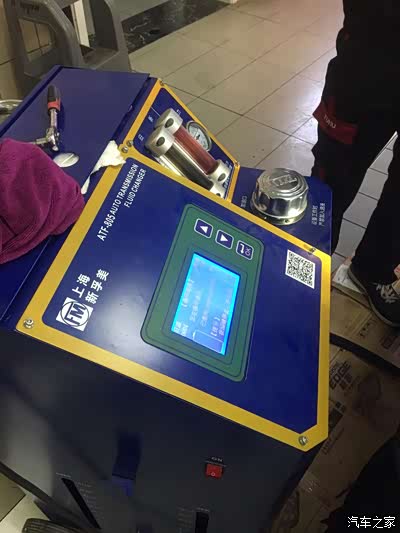

清洗中。。。
持续清洗中
清洗完成之后就是用新机油循环清洗,也就是拿新油继续冲刷变速箱内部。

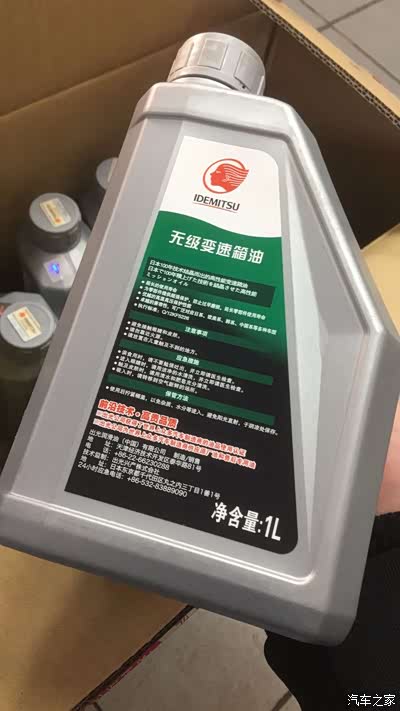

我用的是日本出光变速箱油,还是比较便宜实惠的。貌似也是原厂使用的。
动物网站购买的出光变速箱油
