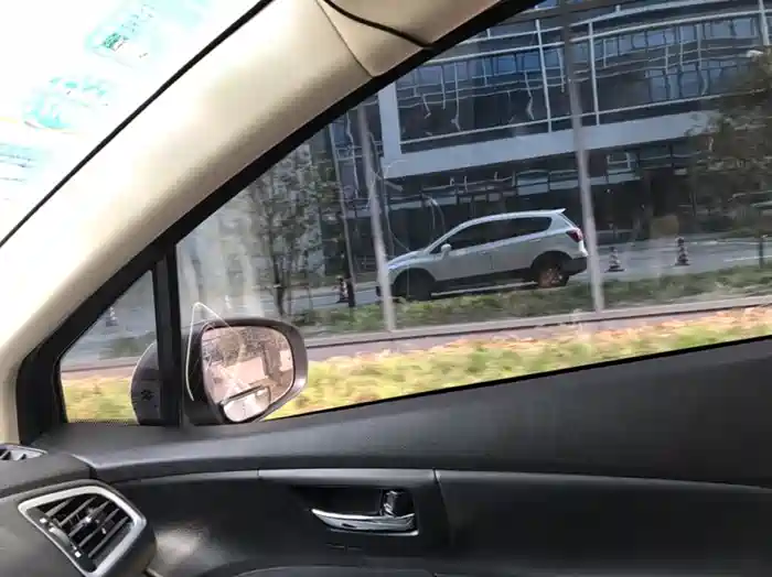

曾经在一次并排等红灯的时候,看过15款的尾翼。深深的入了魔……小翘翘。喜欢  !!!
