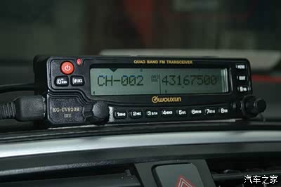

最近闲的难受瞎折腾吧。锋驭DIY卡边加放倒器。台子的开箱照就不爆了,其他论坛大把,以前的(两拐两洞)因为媳妇怀孕老爷子不直到听谁说的有辐射不让玩全送人了,最近闲说在弄一套玩玩,看上的好台子都是死贵死贵,最后发现国产神机920R3。8段接收4段发射,关键是价格也合适一千五。这篇帖子关于怎么装车台就不细说了。只说几个穿线的地方和个人感觉最顺手的位置。![]()

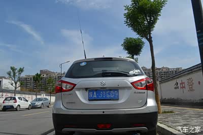

先上完工外观照。
外观照。

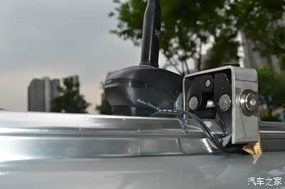

放倒器,和自己加工的卡边。
加个垫,别把车漆伤了。
用杠3的馈线刚好下进去,很紧,没有一点松弛的感觉。(别特么瞎想)

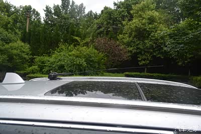

苗子做旧,不做旧有人偷啊。我用的老鹰1366,单位也要用台子。所以选得宽频的。

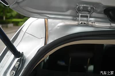

馈线50-3,4米长度刚合适。直接下来从这里穿进去,不影响开关门。只有这一个位置不影响后备箱门所有的动作。

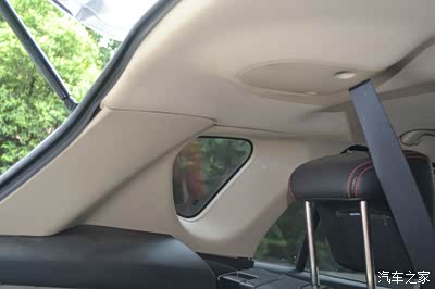

从内饰板的接缝处穿进去,拿根钢板尺往下捅。(先用胶布把钢板尺包好,省的不注意伤漆面)

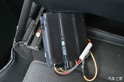

全从内饰板穿的,装了门槛铁的先拆了把,穿线走那个位置要把下面的黑色内饰板撬起来塞进去。

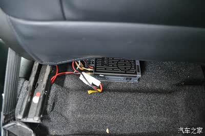

本来想吊座位底下想想还要拆座椅太麻烦。直接用魔术贴。
用手推了推绝对没问题。
整个从内饰板穿出的位置,驾驶座座椅角度调节把手下面那。盘起来的是手咪机头延长线,这个台子自带3米绝对够用。

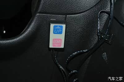

放倒器开关,本来是贴在侧面的比较好看,进去试验了一下果断贴正面了,本人驾驶习惯比较懒,贴侧面不习惯。长时间踩油门喜欢把腿找个地方靠一下。侧面腿就没地方靠了。

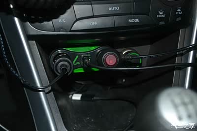

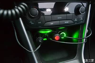

放倒器就插点烟器了。对于我这个点烟分支器还是比较满意了。左边这个还可以插点烟器用。尺寸刚好贴到原车点烟器的空间里。用了两年了。

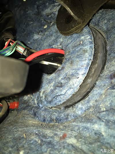

台子取电。电池部分就不发了,原车的穿线口可以穿过来,不用破。这台子带的电源线够了。你还需要剪一截要不然太长了。

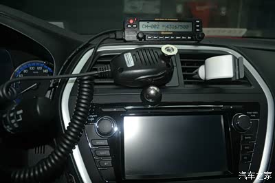

手咪,手机的磁铁吸盘,装手咪上了用了。效果不错,建议你先在那个铁球和底座中间抹点502。
另一项自己改的神器。手咪只有一个喇叭,俩频道一块响你就炸了。5W8Ω两个小喇叭。不占地方且声音洪亮。穿线还是车门槛下面的黑色内饰板。线长需要最短2.8米切记2.8米。

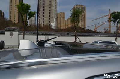

试试放倒器。放倒效果。
角度欠点有点影响天窗全开。回头在调。这款放倒器调整角度很容易,用的3MM的内六方就搞定了。

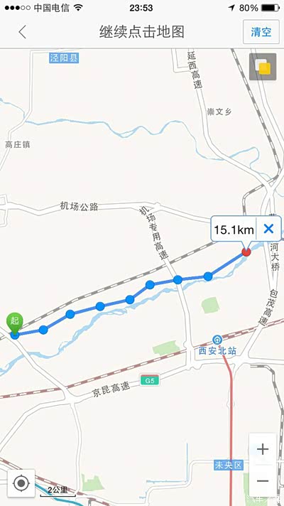

测试结果。接收端使用八重洲7R和海能达DP780G.(为了保证准确性用了两部手台,780G是单位的,不过这台子性能不错,回头一定顺一个。)通讯用的台子是八重洲7900和我的欧讯920R3。UV段中功率发射轻松10公里以上,U段13公里对方可以抄收不过只有55,V段15公里轻松愉快。U段在兰池大道轻松打开西安业余中继,这台子除了灵敏度略低其他没什么硬伤。测试时长3小时。

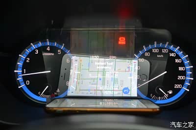

赶紧回家。地图开始红了。

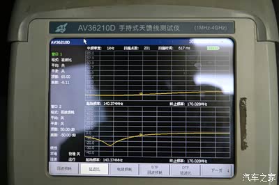

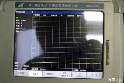

补张图忘了发驻波了。
补张图忘了发驻波了。
