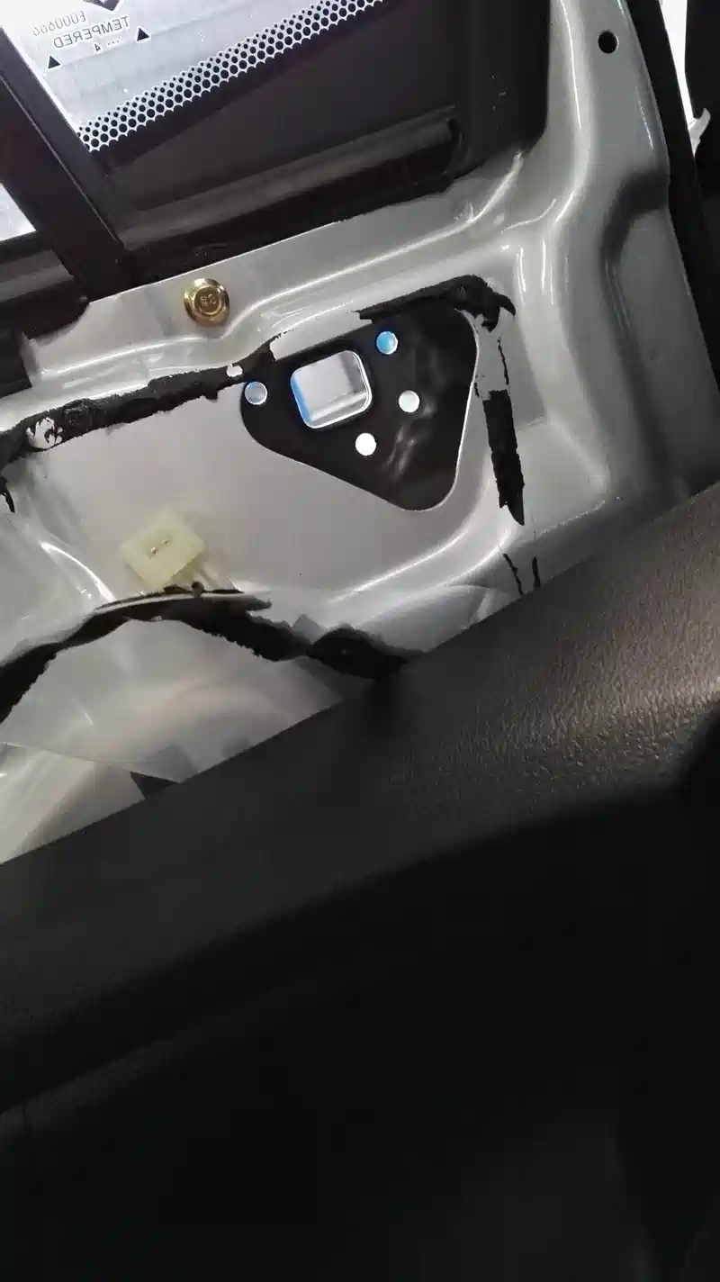

下面直接上图
要拆下门板内侧,这个很快,当然自已没弄过,还是有难度。
里面有三个螺丝固定,取下后视镜。
拆下的塑料件,师傅知道从哪里下手呀!
