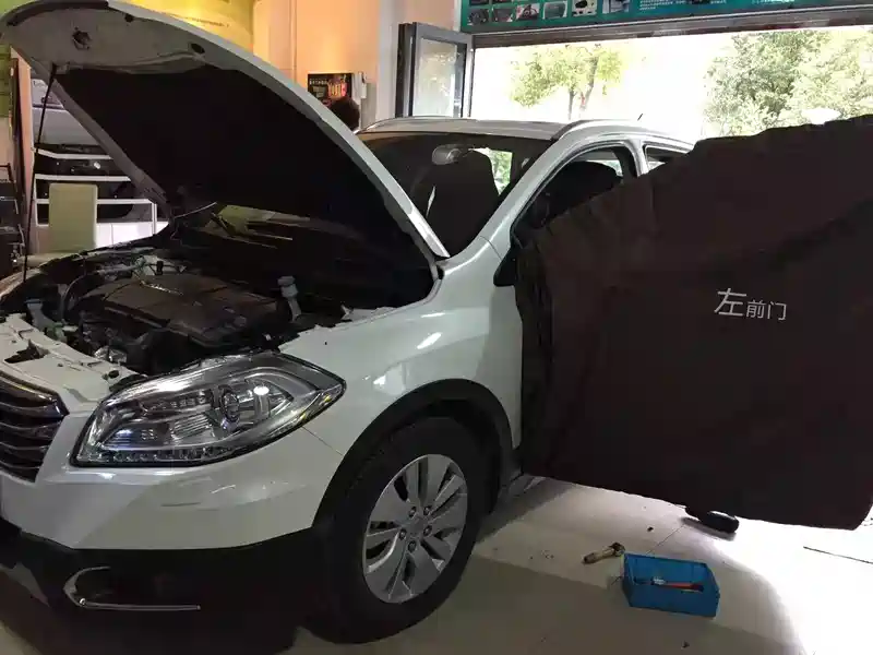

施工图1,必要防护措施,减少因施工对爱车面漆的磕碰

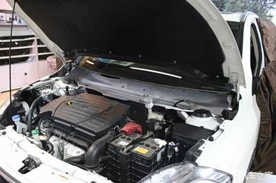

施工图2,待拆的U型槽

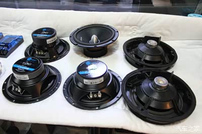

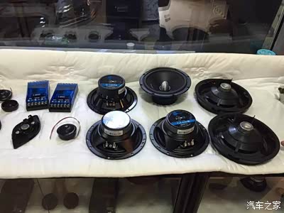

音频大对比,最右侧的是原车拆除的
在上一张对比照

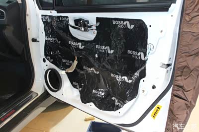

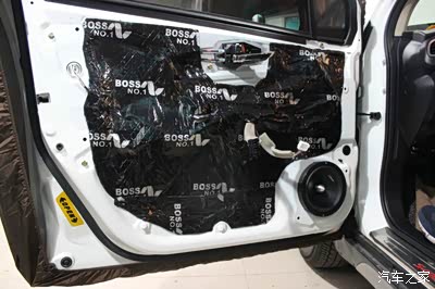

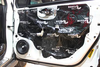

照片没有按顺序放,右前门双层止震板及右前门C165-X2喇叭加装完毕!
喇叭未安装之前

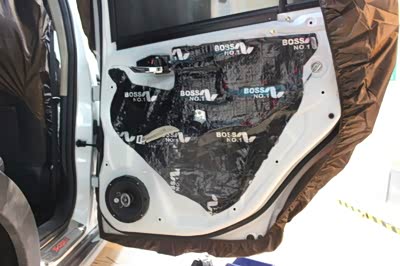

右后门CA650同轴音响
CA650同轴音响 局部细节

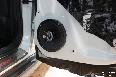

左前门双层止震板及右前门C165-X2喇叭加装完毕!

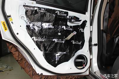

左后门双层止震板安装完毕,门内层贴的是横条止震板

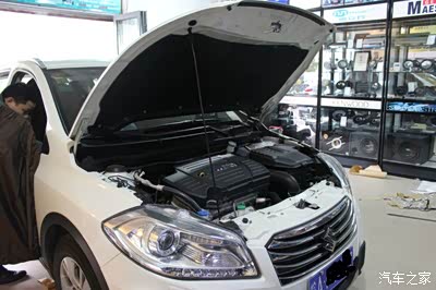

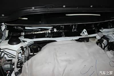

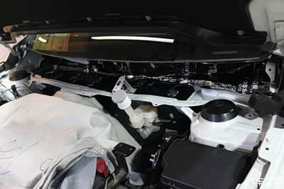

由于锋驭的车身相对较大,所以发动机部位的U型槽空间也相对偏大,此部位做隔音是减少发动机部位噪音传递至驾驶室内
正在施工的U型槽
完工的U型槽
