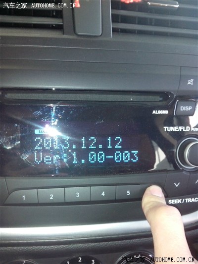

虽然没出现过馈电得情况,不过一直还是有点担心,4S今天通知可以去刷CD软件了~~官方解决方案~立马行动,防患未然嘛
先说一下自检的办法
1.CD机打开的情况下,切换到CD或者USB模式
2.长按按键“6”,几秒后,显示CD软件版本,
3.如果不是  2014.02.19  ver:1.00---003,那么别迟疑了~~~去4S升级CD软件吧~
4.需要拆开CD面板,4S会用电脑连线升级,几秒就搞定了
这是升级之前拍的,版本显示 2013.12.12~~
我车是2014.2.8号出厂的
升级之后的~~~
按这个版本显示的时间,按说2014年2月19日之后的,CD软件可能就是新版的了吧~~~还是建议大家自检一下
