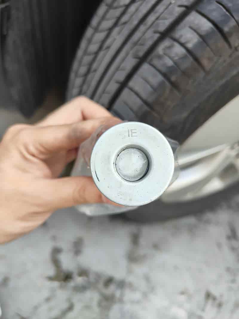

每次起步都感应自己降档,虽然说是没有档位的(但就是转速上去,车速下来),就想自己换个纸滤芯,图中新的是淘宝买的,某重庆3皇冠店,说是原厂的,拆旧出来旧的不一样,旧的32折左右,没有金属条,新的25折,加金属条26折,感觉有点那个,也没编号,找店员说肯定是正品,不过也装上了。车友们有换过吗,是否靠谱?

既然已经装上,就不用纠结是否正品。这东西没有太多技术含量,实在不放心,就过个几年再把它换掉。

不用抬高? 车子在地面上,然后一个轮子打死 即可更换?操作空间其实很小呀。

今天刚刚换了,感觉好麻烦,左前轮和护板都拆了,感觉不拆的话,不好取下,或取下装不好就会漏油。专业的事还是专业的人干吧

友情提醒,更换难度主要是外置滤芯保护罩上面的那个胶圈。

途虎换的是曼牌的纸虑,曼牌/MANNFILTER这个滤芯怎么样?技师说和本田的看着一样。
