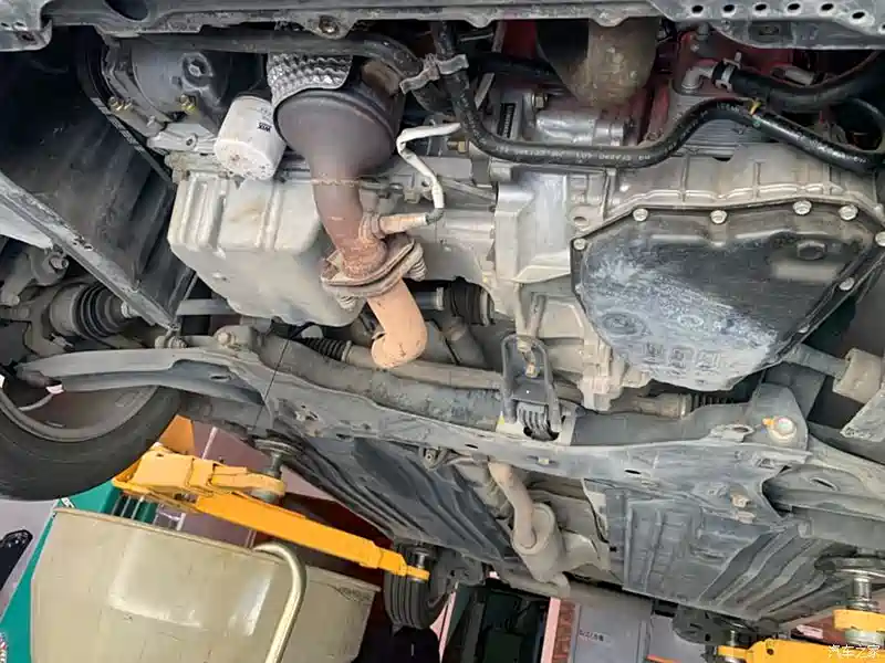

第三是保养,在本地4S倒闭之前是在4S保养的,因为铃木的4S保养成本很低,和第三方修车厂成本差不多,那么还不如在4S了。长期更换0W20的出光或者新日石机油,每隔2年到4年更换空气滤和空调滤(大致凑到2W公里左右更换)。每隔4年或者4W公里更换一次刹车油。第8年在途虎更换了冷却液,清洗冷却水道,放出来的清洗剂能看到少量凝絮。第四年55000公里的时候,在途虎用循环机更换了变速箱油,花费了1200元。第11年85000公里的时候自购变速箱油底壳、铁滤、纸滤(看标签都是日本静冈县生产的)更换了第二次变速箱油,花费1000元。可能因为我更换及时,拆卸油底壳后变速箱内部还是银白色的,阀体附近残留的油也相对清澈。切开旧变速箱滤芯,已经被堵死了。因为第7年在蠕行进停车位的时候有概率出现刹车异响,在途虎换了一次刹车片,解决问题。第七年还是第八年发现皮带有裂纹,在本地接替铃木4S店的本田4S更换了皮带和堕轮。

2、这个变速箱是日产捷克特的,比较脆,建议变速箱油更换及时,不然一个老车大修变速箱花费个几千你也不好受啊。
