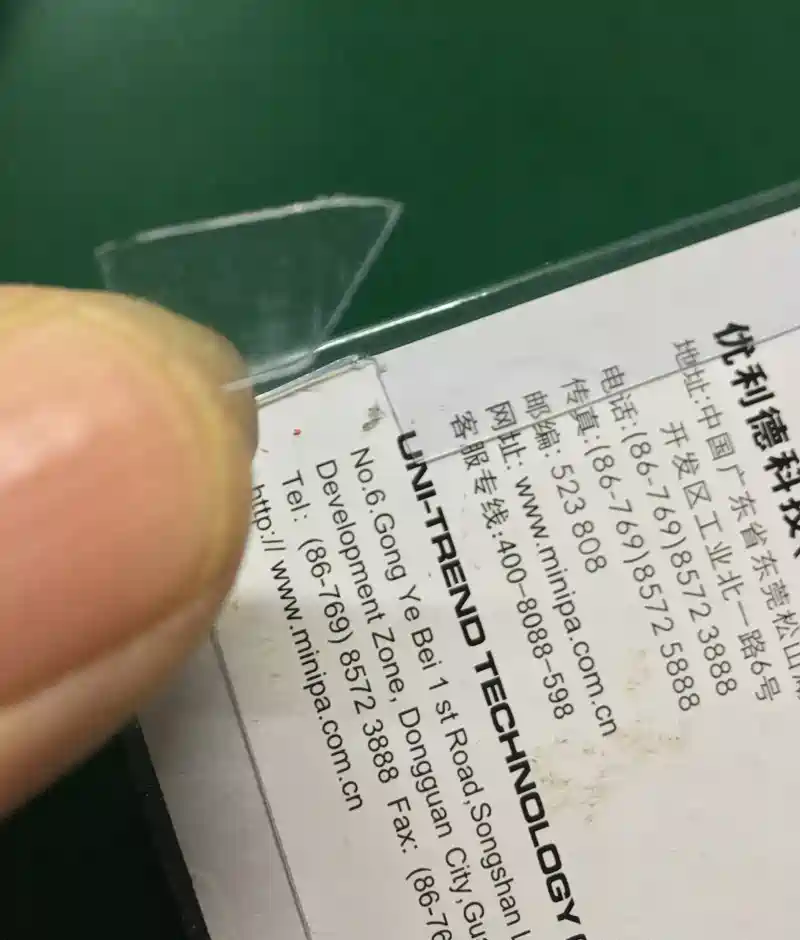

依然取了一片硬质塑料包装膜,厚度大约0.5mm
剪成5mm左右大小的圆片
